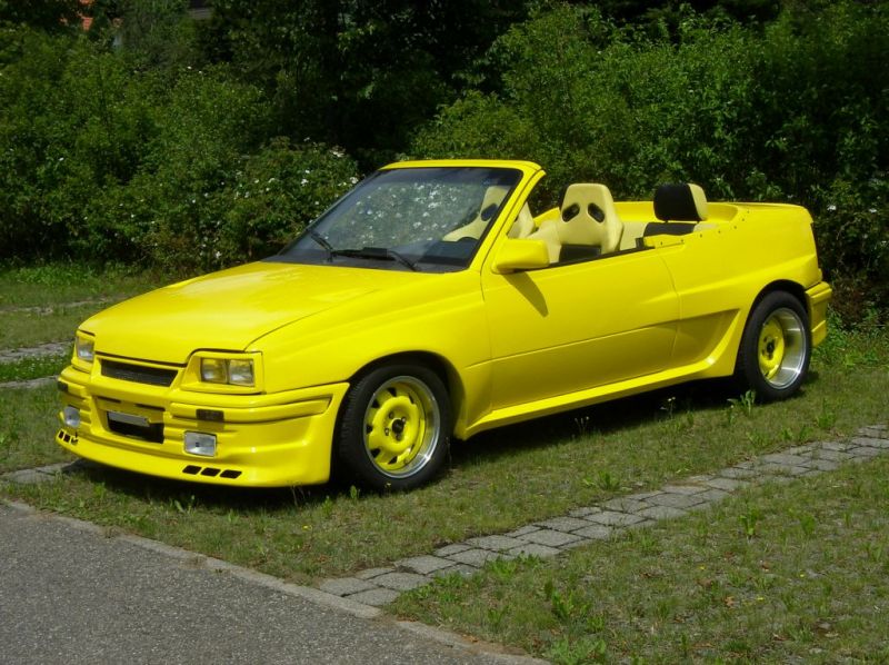

#3 Erstmal hallo und wilkommen im Forum!
Mit so nem Auto bist Du bei uns genau richtig.
Daumen hoch zu dem schönen Auto.Nun zu den Fragen:
Hat der ne Straßenzulassung?
Wenn ja wie ohne Ü- Bügel?
Um detailierte Fotos wirst Du hier wohl nicht umzu kommen
Der Breitbau ist lecker, die Farbe ist nicht meins.
Aber ist ja bekanntlich geschmacksache...
Jedoch finde ich das Konzept mit dem schwarzen Kontrasten und den beige Sitzen geht auf.
Oder sind die hellgelb? Kann man nicht genau erkennen.
Auch die Scheinis passen super ins Gesamtkonzept.Und was ist mit dem Dach? Komplett entfernt?
Warum nicht auch gleich die Nieten mit weg?
Oder hast Du noch ne Notplane?
Doch wie wir es vorne fest gemacht???Wie schon gesagt: MEHR FOOOOOTOOOOS !!!!!!!!!
Wer ist Baumgärtner?
Haben die den Umbau gemacht?
Denke mal ist ein Einzelstück.
Ich habe so eins noch nie gesehen.Motor? Check-Control schon gesehen. Schätze mal also mindestens C20ne.
Kleine Kennzeichenmulde, Auspuff mittig, Türgriffe weg, zweite Nebelleuchte hinten... Schöne Details.
Und die Gurte vorn? Geht der noch über die Schulter?
aber wie? so tief wie der befestigt ist?Schade um die Spaltmaße vorne, erst im Hochglanzalbum gesehen. Scheibenwischer auch etwas ungerade.
#4 Also wie gesagt baumgärtner umbau. Die haben ne Cabrio gebaut ohne überrollbügel.
Kenn auch so ein umbaue sehr geil das teil.
Vorne gibt es Beckengurte weil ja kein Punkt an der B Säule bleibt. Oder Schroth gurte die nach hinten gehen.
Ich muss sagen der umbau sieht sehr stimmig aus. Bloß die Farbe is a bischen knallig
Glaube auch das is die falsche kategorie. Deiner is ja ne E kadett cabrio
#7 Den sehe ich selber zum ersten mal...
Es erinnert ein wenig an den Schneider Breitbau für Kadett e, nur nicht ganz so wuchtig .
der wurde an VA mit BBS RS 11x15 et - ?? und an der HA mit 13x15 et ?? ,
(Muß ich zu hause nachschauen , bin jetzt auf der Arbeit)
aus "Sparausgabe" an VA mit 9x15 , HA mit 11x15, wobei hierbei dann Spurplatten erforderlich wurden um das Rad sauber in den Kotflügel zu stellen.
oder alternativ mit Mattig Stahlsportfelge in gleichen Abmaßen gefahren.Front des gelben "Baumgärtener" ist von SFJ-Design ,
Scheinwerfer von Hirschcar.
Felgen von ATS in 7x15 et 20/28 und 9x15 et 20
Verdeckaufbau erinert ein wenig an das/den Bieber Unbausatz ,
welches es für Kadett "D" und "E" gab.

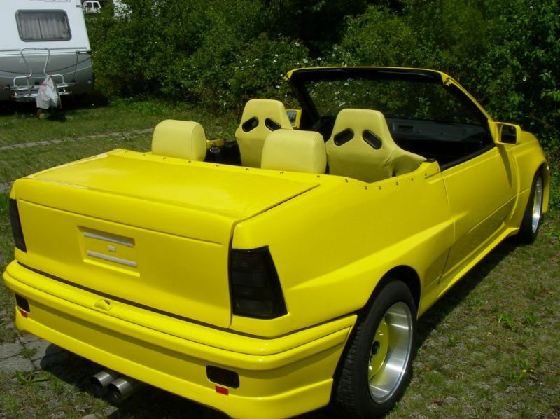

@ Claus, Der Kofferraumdeckel ist er ganz aus GFK oder nur auflaminiert ?! -

@ Claus, Der Kofferraumdeckel ist er ganz aus GFK oder nur auflaminiert ?!Bis auf den Grundrahmen alles GFK.
Notverdeck ist gleich wie beim baumgärtner D - KadettGruß Claus
