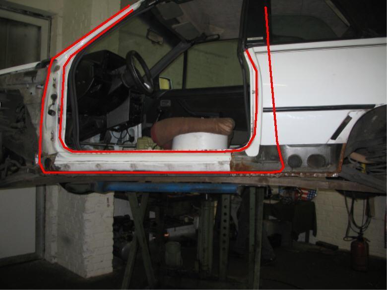

    Von außen sieht alles gleich aus.
    Aber innen ist der Schweller anders aufgebaut.
    Beim 2-Türer ist Schweller und Seitenwand ein Teil. Beim Cabrio sind es 2 Teile.
    Und zwar ist die A-Säule und die B-Säule wie ein "U" miteinander verbunden und die hintere Seitenwand einzeln angesetzt.
    Ich hoffe die Bilder können das verdeutlichen.

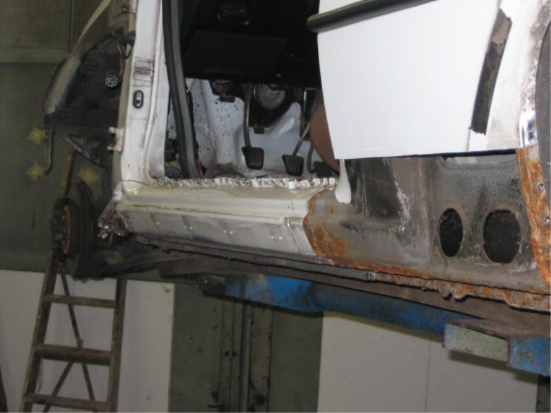

    hab ich diese woche mal angefangen.
    die fahrerseite hab ich jetzt komplett fertig.
    ist soweit auch ganz gut geworden sag ich mal.
    Am besten du kaufst dir ein Ersatzblech, bei Leidinger Tuning z.b. Die Schweller kosten ja net die Welt, ich glaub so um die 30 Euro per Stk.
    Dann machst du den alten Schweller soweit wie nötig raus und passt dann den 2türer Schweller an die Gegebenheiten an. Des geht, is halt nur a bissl zeitaufwendiger, weilst du den halt nicht 1 zu 1 reinschweißen kannst.
