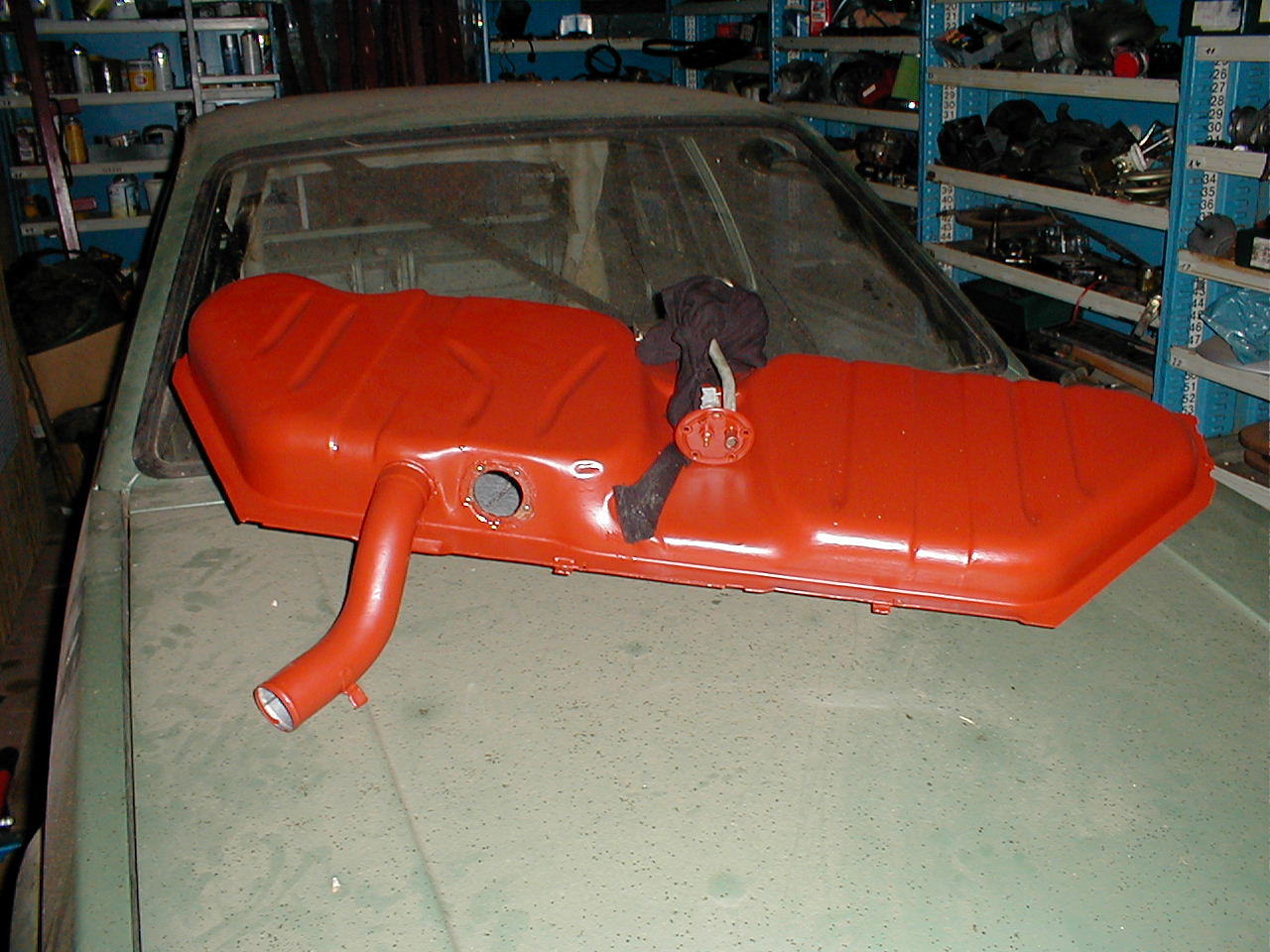

    Alls erstes fast fertiges Teil kann ich jetzt schon mal den Tank zeigen. Der war echt total angegammelt. Von oben schon stark angerostet und auch das Rohr von Tankstuzen war stark befallen. Unten hab ich den Unterbodenschutz entfernt und dann den ganzen Tank mit Drahtzopf, Schrubscheibe und Sandstrahlpistole bearbeitet. Danach bekamm er insgesammt 4 Anstriche mit Rostschutzfarbe. So sieht er jetzt aus. Als nächstes soll er noch gelackt werden.
    Das sieht doch schon mal ganz geil aus Thomas, gib gas, der Winter ist schneller rum als du gucken kannst

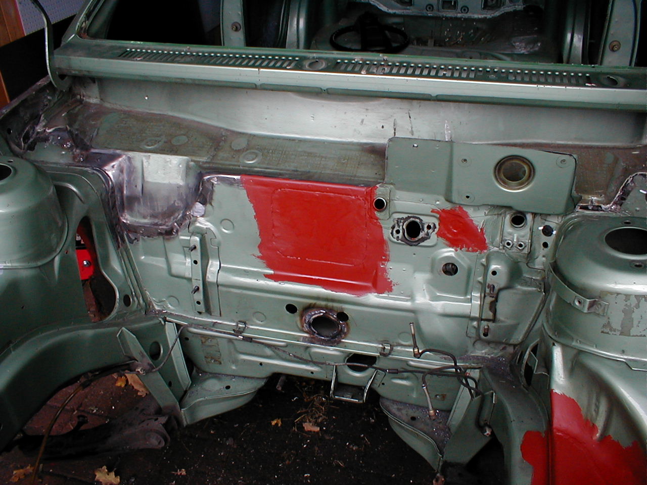

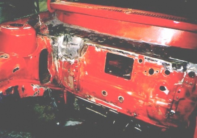

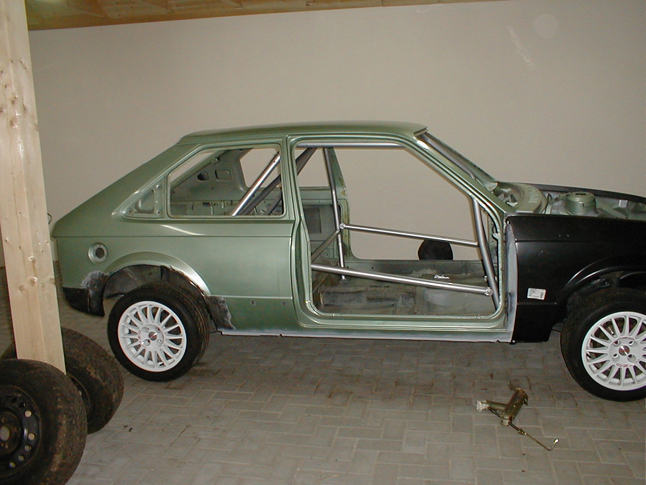

    wie jetz?? der rest an der stirnwand bleibt stehn???
    da läßt sich doch sicher ne bessere lösung finden oder???
    ansonsten schon ganz ordentlich !!!
    No Fuckin Mainstream
    Ja! Irgendwo muß ich doch den BKV und den Wichermotor dranbekommen! viel mehr kann ich dann nicht von der Wand wegnehmen.
