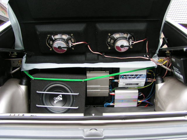

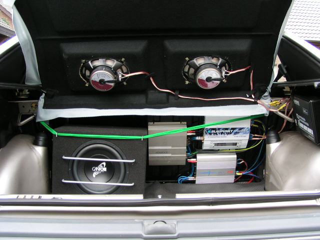

    Moinsen!
    Hab meine Anlage jetzt soweit eingebaut. Was mir jetzt nur noch nicht passt ist die optik. Kabel usw. sind ordentlich gemacht und verlegt bzw. geschützt.
    Mal zum System:
    Alpine Kasetten-Radio mit 6-Fach Wechsler unterm Beifahrersitz,
    Infinity Reference 9603i Series auf Hutablage (100w)
    Magnat Car-Fit 102 in Amaturenbrett (35w)
    Canton CS 250 DC Sub mit Passiv-Membran (250w)
    RTO Stufe 1x200w (gebrückt) für den Sub
    Blaupunkt GTA Stufe 2x100w (gebrückt) für die Infinty´s
    Kenwood Stufe 2x45w für die Magnat´s
    ...und ich muss sagen, ich war nach dem einbau angenehm überrascht. Rumst doch sehr gut und Klangmäßig wirklich nicht zu verachten. Was habt ihr für Vorschläge was man da schönes drauß machen kann? Die Rücksitzbank sollte schon drinbleiben...
    Danke!

    ne schöne holzverkleidung basteln
    dann mit schaumstoff ummanteln und mit leder überziehn, dass kommt immer gut ;)
    großbaustelle ist das!!!
    alles raus!!!
    bodenplatte rein,endstufen in reih und glied an die rüsitzbank,sub auf der bodenplatte besfestigen und die originale heckablage durch eine aus mdf ersetzen!!
    das wäre die einfachste und günstigste methode.......
    Also ich würde sagen das du eine Bodenplatte machst, dann sauber alle Endstufen drauf befestigst u. dann nochmal eine Platte darüber wo du einen Einsenkung für die Kiste machst.
    Die obere Platte mit Stoff beziehen u. gut...

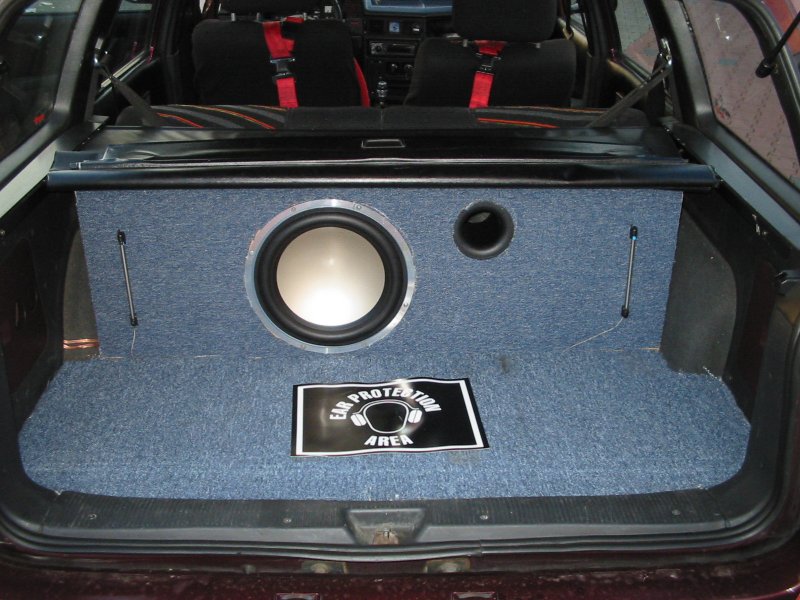

    Also Ich hab mir ne 60Liter Kiste ausgerechnet und aus 1.6mm MDF Platten zusammengeschustert. Schön Dämmnoppen rein und zugemacht das Teil. Noch ein Reflexrohr eingefügt, dann eine MDF-Platte oben drauf, wo jeweils links und recht neben der SubBox ( welche mittig liegt ), nach oben hin meine 3-Wege Boxen versenkt. Alles schön mit blauem Teppich überzogen und links und rechts von vorne Neonröhrchen platziert ( blau)!! Zur Veranschaulichung Bild von meinem Hi-Fi Ausbau ( Bendenke: ist ein Kombi!!! )

    Sir-Lars: naja weiß net obs dem Mattez hilft n kombibild reinzusetzen :) soll jetzt keine kritik sein find deinen ausbau saugeil - Aber wenn ihm stance's ausbau schon zu teuer iss... by the way wie rechnet man das aus mit dem volumen-boxengröße etc.?

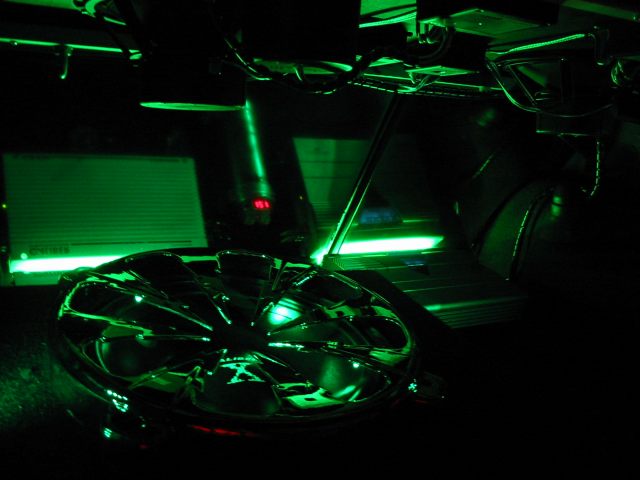

    Stance53: cool das bild sieht aus wie'n screenshot aus terminator 3 :shoot:
    achja und mal ne ganz blöde frage sind das drei endstufen in mattez auto?!? wenn ja warum?? ich hab eine und wenn ich mir vorstelle die leistung der einen noch zu verstärken glaub ich fliegt mir die karre auseinanden 8o

    Ja, virus, hast richtig geguckt. Sind 3 Stufen. 1x für Hecklautsprecher, 1x für Amaturenbrett und 1x für Sub. Hat den vorteil das alles schön getrennt voneinander läuft. Die Magnat´s im Brett würden die Leistung der GTA (Momentan für die Infinity´s) auch net lang überleben ;)
