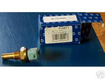

    2.Edit: Das Ding sieht so aus:

    So, ich habe ihn entdeckt. Dieser Fühler kann also auch für das Kaltstartverhalten verantwortlich sein? Wär ich echt nicht von alleine drauf gekommen das das der ist...
    Wenn ja dann werde ich mir einen neuen besorgen müssen.... hmmm....
    Überprüfe ihn erstmal.Das heißt messe mal den Widerstand,wenn der Motor kalt ist,dann muß der nen Widerstand vom ca.3000 Ohm haben. Wenn der das hat,dann messe mal von einem Kontakt aus zum Motorblock,bzw Messinggehäuse vom Fühler,da darf kein Durchgang sein,also unendlicher Widerstand. Wenn das so ist,dann ist der Fühler in Ordnung. Wenn der in Ordnung ist,dann mache mal das,was ich in diesem Threat http://kadett-forum.de/thread.php?postid=48165#post48165 geschrieben habe. Die alten Motoren haben nämlich alles das Problem.
