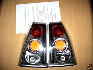

    ich habe Digital Tacho und checkkontrol über ebay.de gekauft.
    jetz suche ich sportfahrwerk 60/40 und für Motor sport Nockenwelle ,einstelbare Rader , Benzinpumpe usw.. ich werde sie mit Weber 40' ausbauen :)

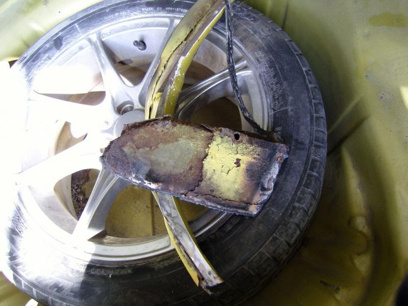

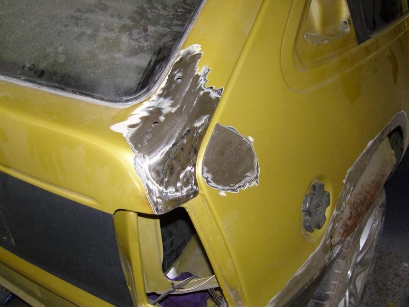

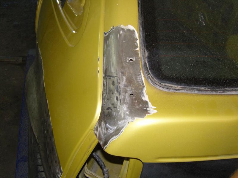

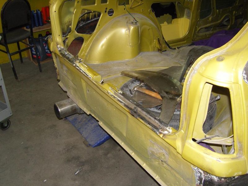

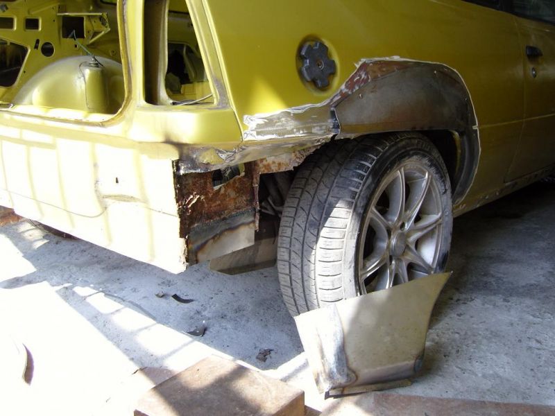

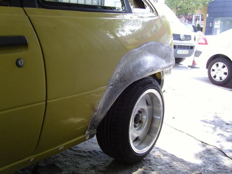

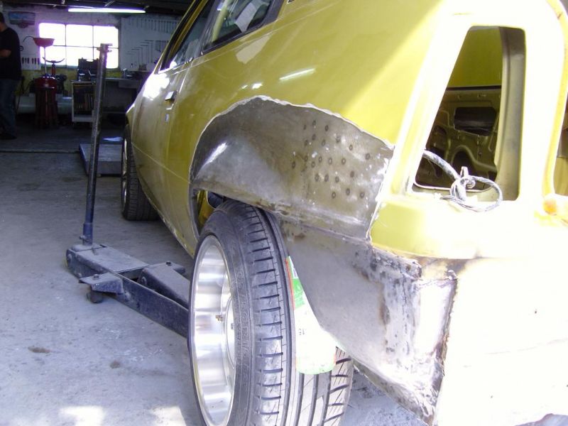

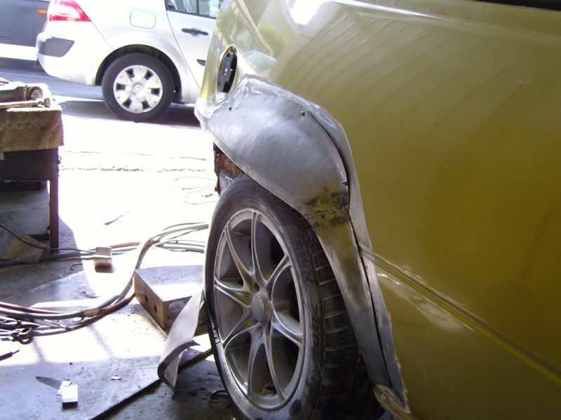

    Sieht nach ner Menge Arbeit aus.
    Was sind denn das für Radläufe hinten?? Sind doch keine Originale, oder??
    Und seh ich richtig? Sind die "nur" genietet oder wurden die auch verschweisst??

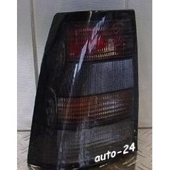

    Scheisse in der Lampenschale gibt gedämpftes Licht im Saale!!
    Danke...wir haben die Radlaefe selber gemahct. eigentlich nicht wir , mein Fachman :) es ist ziemlich profi. er hat nen Metall-Blatt genommen und haemmert.
    erst haben wir für die bemerkung Radlaeufe genietet und nachdem wir gesehen haben dass alle ok , wir haben sie verschweisst.. die rechte Seite ist gerade auch fertig.
