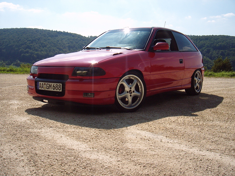

Mein Gsi! Neuaufgebaut
    Kurz vor der Winterpause und Motorumbau presentiere ich euch meinen neu aufgebauten Astra F GSI. Weil gester schönes Wetter war und ich Zeit hatte ihn zu Polieren und sauber machen.
    Gemacht wurde:
    Motor:
    C20NE
    Verdichtung erhöht auf SEH
    Lexmaul LX90 Nockenwelle
    Lexmaul Ram
    Lexmaul Fächerkrümmer
    Friedrich Gruppe A Auspuffanlage
    K&N Luftfiltermatte
    Größere Einspritzdüsen
    Darauf abgestimmten Chip
    Domstrebe
    Lackierter Motorraum
    Karosserie:
    Schwarze Rückleuchten
    Schwarze Scheinwerfer
    Schwarze Blinker
    17" Artec Alus mit 215/40 R17 Bereifung
    Komplett entrostet
    Radläufe hinten um 2,5cm gezogen
    Kotflügel vorne gebördelt
    G&M Tieferlegungsfahrwerk 50/30
    Getönte Scheiben
    Front geändert (Audi Look)
    Innenraum:
    Angstgriffe aus Vectra B beleuchtet mit weissen LED 2x vorne u. 2X hinten
    Vectra Sonnenblenden mit weissen LED
    Facelift Schaltknauf
    Kofferraumboden aus Holz mit Filz bezogen
    OPC Design Tachoscheiben in Rot
