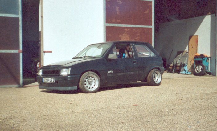

    Muß da mal etwas gegen sprechen.Auf meinem Corsa GSi hatte ich auch die 256mm Scheiben drauf,war zwar vom Tigra,aber das ist dei selbe wie die 16V Bremse. Meine orginal Alus (14Zoll) passten nur mit 5mm Spurplatten.Auf dem angehängten Bild sind 7x13 Mattig Sport Stahl verbaut, die haben auch mit 10mm Spurplatten gepasst.
