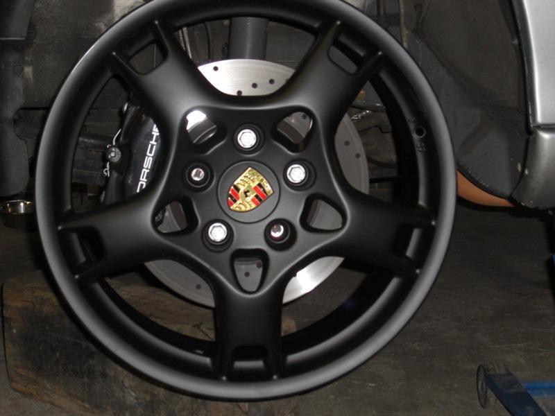

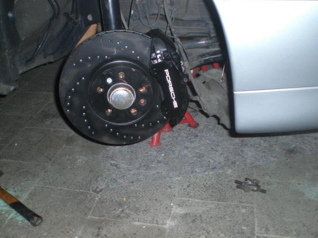

#6 @schund:
wir fahren zwei d-kartons wo die adapter für vorne UND hinten aus st52 (oder so?) selbst angefertigt wurden...is ja auch net sooo schwer. die eintragung ist damit schwieriger aber dennoch nicht unmöglich. lt. aussage des tüv nordrheins ist wohl die probefahrt und die ermittelten bremswerte ausschlaggebend. eine einzelabnahme wirds wohl richten...die gefahr einer überbremsten ha ist mittles bremsdruckminderer (den fast jedes auto serienmäßig verbaut hat, sogar die d-kadetten) in den griff zu bekommen.
das die omme ne 'stärkere' bremse an der ha hat ist mir aber neu...die gleich bremse hinten hab ich an zahlreichen astras und vectras auch schon gesehen... :kratz:
an der omme fahr ich einen adapter von mbt
mehr pics davon auf unser page unter projekte... :wink:
@dick
mehr als 4 kolben passten unter meine 18" felge nicht... :wink:...mit den neuen 19er wärs eher machbar aber eigentlich nicht notwendig. die 4 kolben anlage bremst wie steinmauer...mit deinem materialgutachten hasste eigentlich gute chancen die anlage zu legalisieren. ausschlaggebend ist wie schon mehrfach erwähnt die probefahrt des prüfers und die gemessenen bremswerte auf der rolle.

#10 @schund:
die mbt-adapter hab ich (natürlich) aus der bucht und via preisvorschlag für 99 taler geschossen. sie sind dann noch im rohzustand. das bearbeiten bei mbt liegt bei rund 200 piepen aber wir haben die ebenfalls selber nachgearbeitet.
unsere selbstgefertigten adaper kosten nur das material....adapter bekommst du in zig varianten, formen und geschmacksrichtungen aus der bucht...selbst für achsial gebohrte sättel!@dick:
jo, das sind z.b solche adapter...allerdings würd ich die mit der empfohlenen 'kleinen' scheibe 314 x 28 sowie mit den boxster sätteln nur für die hinterachse benutzen. pimmelfechten, wer die meisten 'kolben' verbaut hat, is nich mein style...kollege kaf würde sagen: wenns schö macht... :wink:eins noch für alle interessierten... :wink:... fakt ist, nach montage der bremsen ist das einlenkverhalten und das gefühl am lenkrad beim bremsen stark gewöhnungsbedürftig. sollte durch ne qualitätsbereifung vorne (also nicht diese billigreifen wie dingdong, linglang, klingeling oder sonstigen schlonz) ausgeglichen werden...
