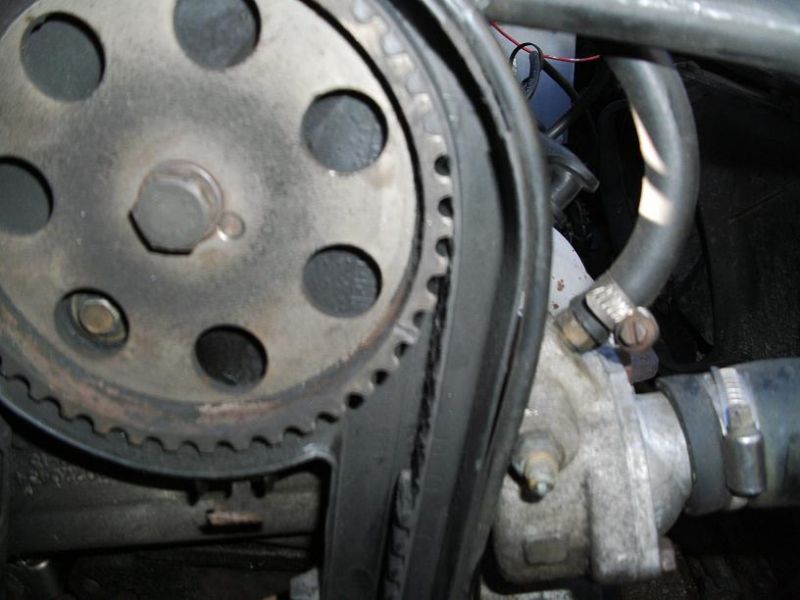

C20Ne ging einfach aus und nciht wieder an, Ursache unbekannt.
  • #11
    Moinsen, haben grad den fehler gefunden beide ot stimmen nicht mehr übereinander 5-10 zacken übergesprungen :(
    Zahnrimmen hatt paar zähne verloren
    braucht man jetz nur beides auf OT stellen und nen neuen Zahnrimen drauf setzen um den wieder zum laufen zu bekommen oder was muß man noch machen ?
