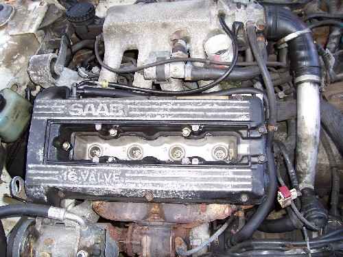

    Hab gerade mal etwas bei mobile gestöbert, das sollte dan dieser sein - oder?
    Ich bin mir auch ziemlich sicher dass der nicht viel mit einem Opel Motor gemeinsam hat.
    Wenn ich das Teil auf der Beifahrerseite richtung Spritzwand richtig als Motorhalter deute ist das auch ganz anders als bei Opel.
    Aber haltbar sind die scheinbar - bei Mobile stehen einige mit um bzw (deutlich) über 300tKm drin.

    genau den motor hab ich auch im kopf, ist komplett anders als jeder opel motor. wie erwähnt steuerkette, komplett andere motorsteuerung/zündung,...
    also kannst du genauso gut irgend einen volvo, toyota, ford oder daihatsu motor einbauen, kommt aufs gleiche an!
