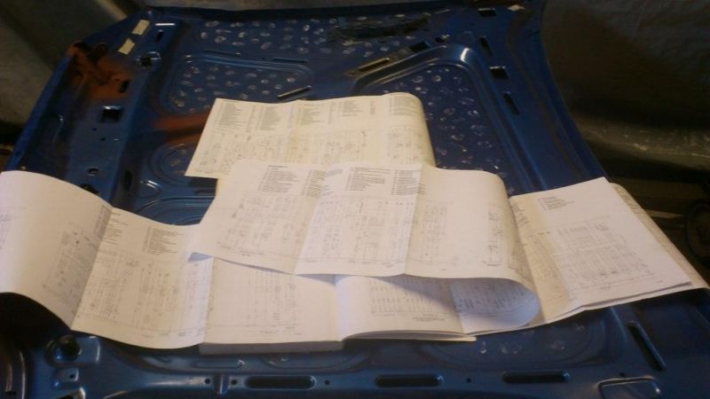

Ebenso kam der komplette Kabelbaum vom Astra F mit fast Vollausstattung in den Kadett, der zwecks Umverlegung im Motorraum etwas umgeändert werden musste, damit man keine Kabel mehr sieht. Das ganze wurde auch schon getestet und war überrascht, das alles auf Anhieb funktionierte. Lediglich das Zündschloss hatte es in sich, da der neuere Stecker auf das alte Kontaktmodul nicht passte, und das Modul vom Astra dann nicht in das Lenkradschloß. Aber bei anderen Opel.Modellen wird man fündig und kann was passendes finden mit Geduld.Auch die Achsen wurden auf 5-Loch umgebaut (Danke Chris)

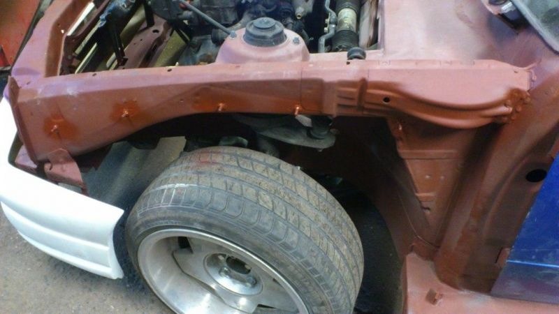

Ebenso möchte ich mal ein Bild zeigen, wie der Breitbau mittlerweile aussieht.

#125 Blacklistdriver: Inwiefern interessant die Kotflügel? Wegen dem Übergang zum Schweller? Auf jeden Fall sind sie so konstruiert, das ich diese abnehmen kann. Halte mich noch etwas bedeckt mit den Bildern vom Breitbau, weil ich das gerne als Ergebnis zeigen möchte.
Auf jeden Fall wird das Projekt durchgezogen bis zum Schluß.
