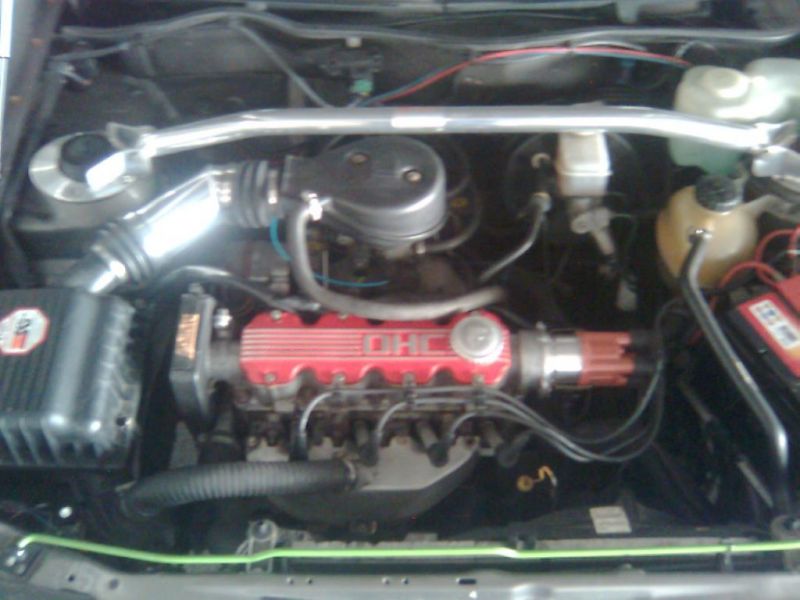

    ist allerdings noch eine baustelle. geändert wird noch: hitzeblech, vorwärmung incl resonanzkasten wird eingebaut
    ...kuschelkurs is aus...

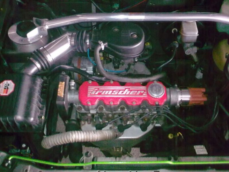

    Das sieht ja schonmal fein aus. Wie habt ihr beide denn den Luftfilterkasten befestigt? Der Serien 1.6er hat ja keine Aufnahme dafür. Und ist das jeweils ein Astra Kasten? P.S.: Geiler Irmscher-Deckel!

    habe den kasten vom c18nz incl glocke und schlauch genommen. dazu den ventildeckel vom corsa gsi.

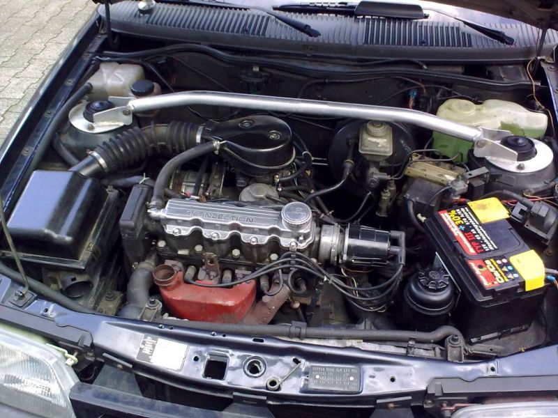

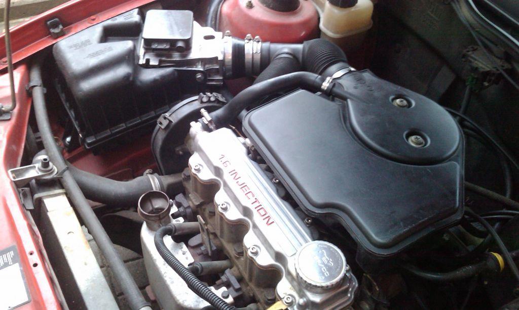

    Meiner hat keine Aufnahme für nen Luftfilterkasten. Also denk ich mal das ist von Modell zu Modell verschieden.

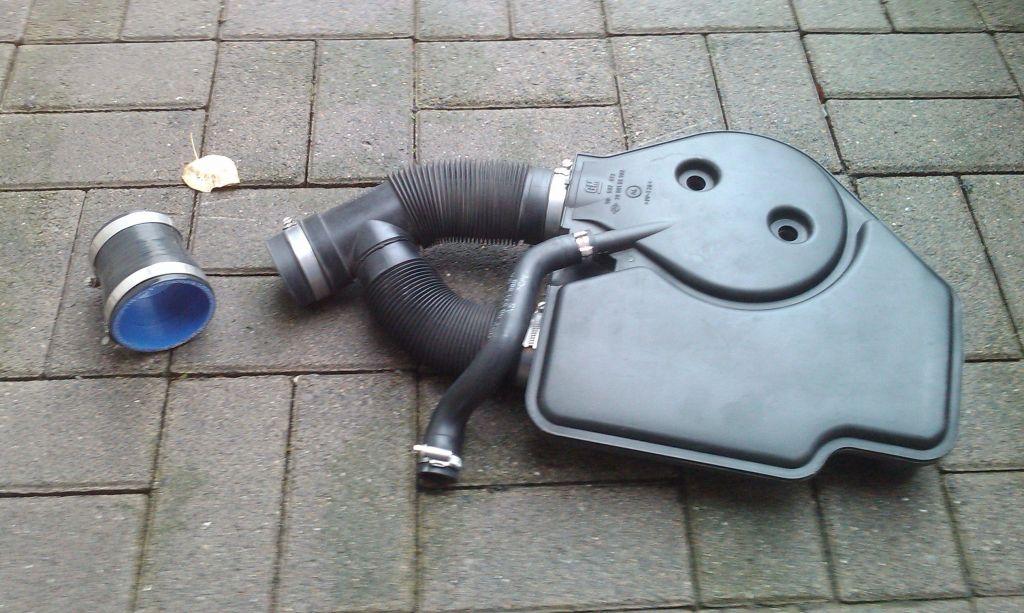

    Ich hab bei meinem C16NZ im Moment folgendes gemacht:
    • Ventildeckel vom A Corsa Gsi
    • Luftsammler mit Resonator vom B Corsa
    • Luftfilterkasten vom C20NE Kadett
    • Schlauch zwischen Luftsammler und LMM Kadett C18NZ mit Adapterstück 70mm auf 60mm (LMM hier natürlich ohne Funktion)
    • Ansaugschlauch zwischen Luftfilterkasten und Frontmaske vom Kadett C20NE, das Anschlussstück vorne im Frontblech ist ein Stück aus einem Fiesta, da das Opel-Teil nicht mehr lieferbar war.
    C20NE Kasten und (noch) C18NZ Luftsammler
    Frontblech mit Luftschlauchanschluss
    B Corsa Resonator und Übergangsstück
    In meinem Vorherigen Kadett hatte ich auch mal den Luftfilterkasten vom Kadett C18NZ verbaut, passt jetzt allerdings nicht mehr, da mein Kühler zu breit ist (warum auch immer).
