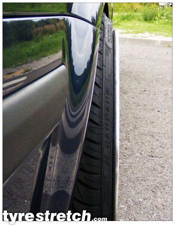

Mit 215/35/18 würde ich rein rechnerisch 1,6 cm Bodenfreiheit gewinnen, sprich ich könnte den Wagen wieder um dieses maß Tieferlegen, das würde optisch bestimmt halbwegs aussehen.
Das wäre jetzt 8,5x18 ET 32, die Felge schaut ca 2 cm unter der Kotflügelkante heraus. Würde das passen mit 215/35?
Hinten ist das Bündig, aber damit es optisch zur VA passt, müssten die Adapter um 15-20mm dicker werden, und da ist dann die Frage ob 8,5x18 ET 12 noch Tüv fähig ist.
