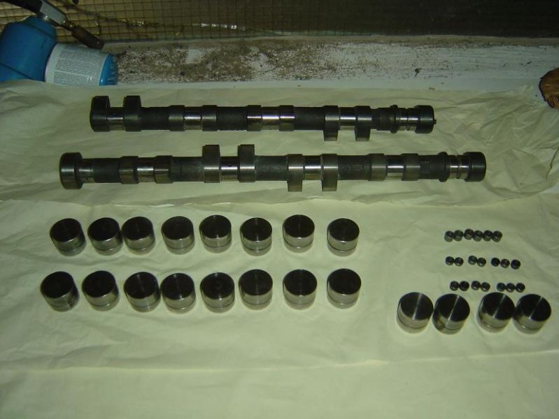

    hallo,
    wie oben schon steht gehts um die mechanichen stößel vom 16v.
    hat die hier jemand, der sagen kann wie die aussehen. bzw. am besten ein bild davon.
    danke schonmal im vorraus.
    gruß chris
    fast genau wie die hydros
    nur der " nocken pfeiler " ist fest
    und die schmiernuten fehlen
    warum was hast denn vor ?

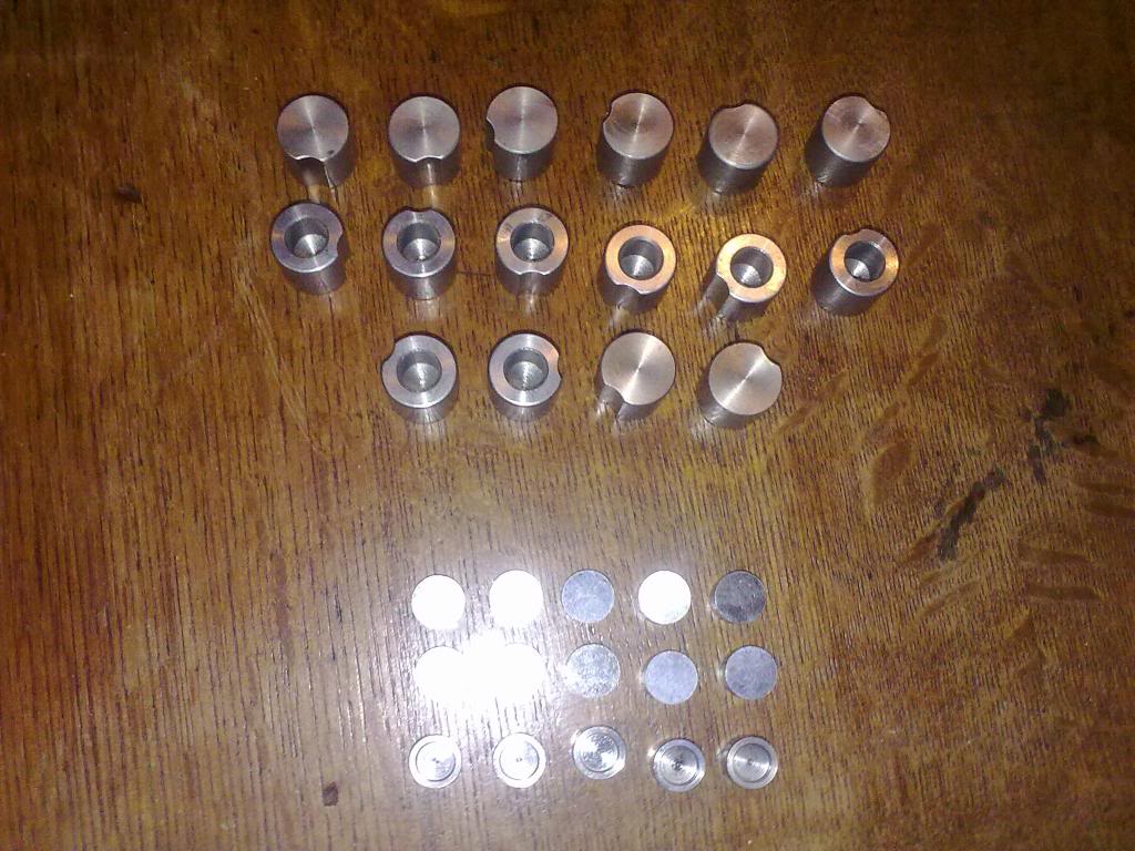

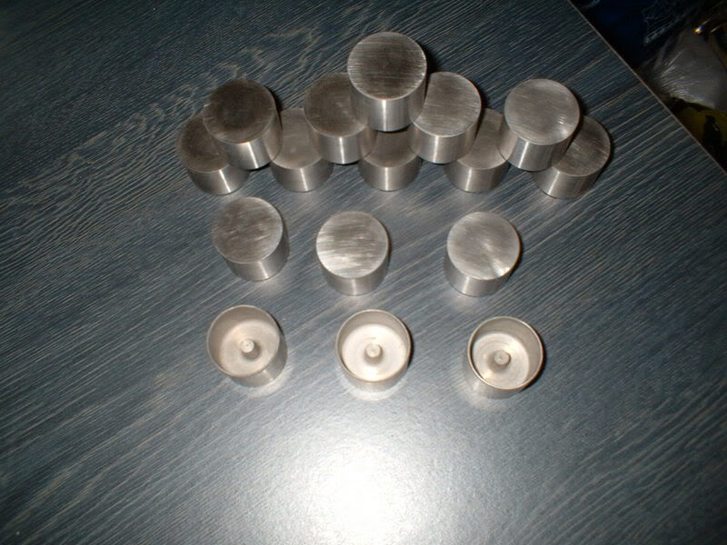

    das hier sind noch mal einsätze zum umbau von hydros auf mechanisch
    die unteren kleinen dinger sind die shimps - einstellplättchen

    jetzt versteh ich garnix mehr.
    wie soll ich das denn beachten, bzw einstellen???
    bei jedem stößel die nocke rauf, messen, wieder runter, plättchen rauf, nocke rein und wieder messen??
    oder habe ich nen gedankenfehler?

    Ja Chris du siehst es richtig immer wieder neu messen ist sehr aufwändig. Kann nacher auch noch klappern dann nochmal teilweise erneuern.
    Ein mechanischer kostet bei Risse 47 das mal 16 = weisst bescheid.
    Kannst aber die originalen leer machen und die umbauteile holen. Brauchst aber dann mechanische wellen und die machen so mal kein sinn ohne weiteres am motor.
