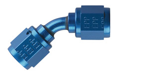

#5 Warum nimmste denn nicht nochmal Adapter an Ende mit 2 Überwürfen?
Dann kannste die Enden auf beiden Seiten aufschrauben...gibts z.B. bei ISA-Racing oder Timms...o.Ä
http://www.isa-racing.com/inde…u-Verbindungsadapter.htmlAlso so was...oder mit freiem Schaubanschluss auf der anderen Seite
