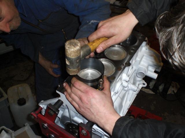

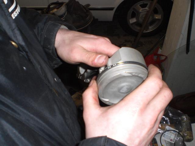

    yep, chris hat recht...bei unserem _let_ haben wir die serien-kolben genommen damit halt die verdichtung wieder funzt... :wink:...hier kann man(n) ganz deutlich sehen das der kolben aussieht wie ein 'aschenbecher'... :D...damit der dann später net anfängt zu 'dieseln'...

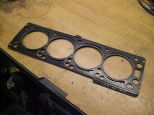

    als dichtung haben wir diese dreiteilige aus metall (aus nem z20leh??) genommen...
    alle anderen 'innereien' sind absolute serie und halten auch einige phasen aus.. :wink:...was allerdings den (used) lader aus der bucht angeht: hol schon mal die kreditkarte raus fürs überholen... :wink:
    also, traut dich...is gar net mal soo schwer

    onkel ich würde gern wissen von welchen motor die dichtung ist ...
    gern auc per pn sowas sollte man daheim liegen haben ..

    @ chris18: hmm...glaub die sollte aus dem schon erwähnten z20leh sein...hab noch irgendwo die rechnung vom foh. werd die mal rauskramen und dir texten... :wink:...war garnet mal sooo dür...
