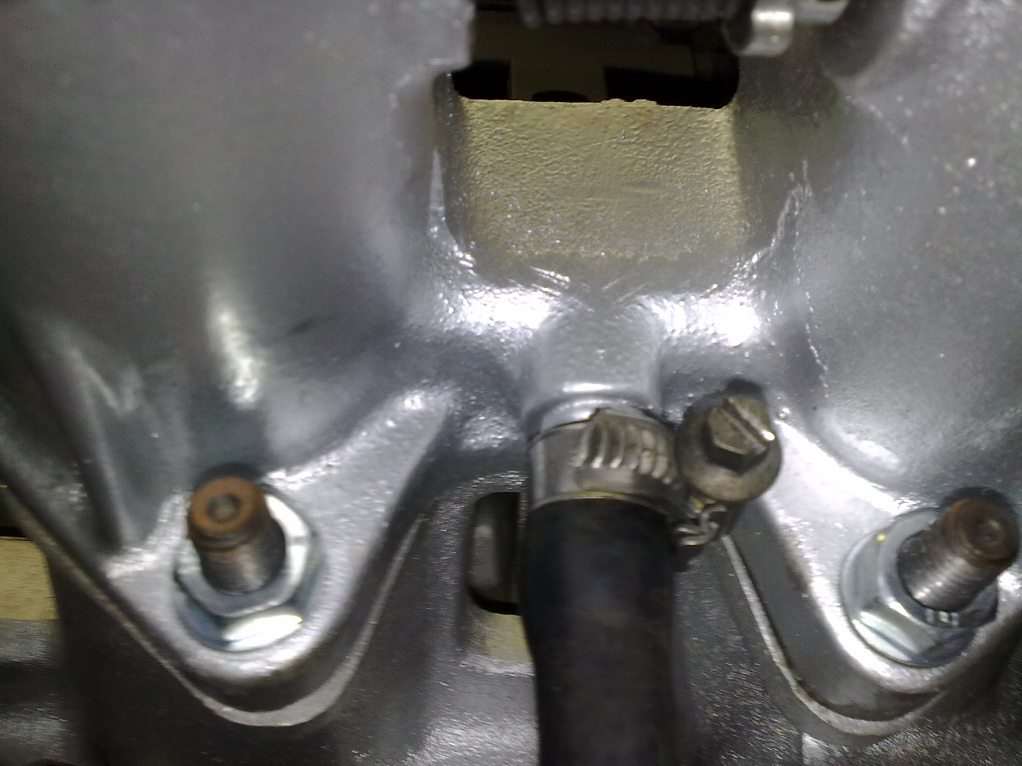

    Kannst ja mal ein Bild davon machen, würde mich interessieren.
    Ja, steht so in der Einbauanleitung, dass man dort im 45° Winkel ca. 5mm von der Ecke der Befestigung der Einspritzleiste wegnehmen muss.
    Die Einbauanleitung habe ich nicht.
    Die Ecken hab ich schon ab.
    Aber die Mutter vom Spritzulauf steht an den Drosseln an.
    Drum muss ich da auch noch ca. 6 mm Wegnehmen, darum Fräsen dass es zum Gewinde fluchtet.
    Hast du die Einbauanleitung und das Gutachten?
    Die fotos kommen gegen 8, wäre Nett wenn du mir deine Meinung dann noch sagen könntest.
