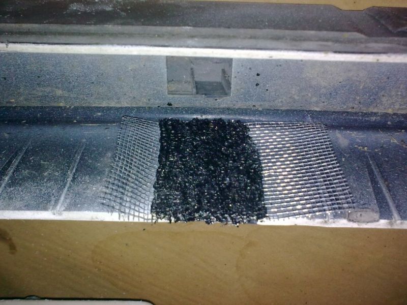

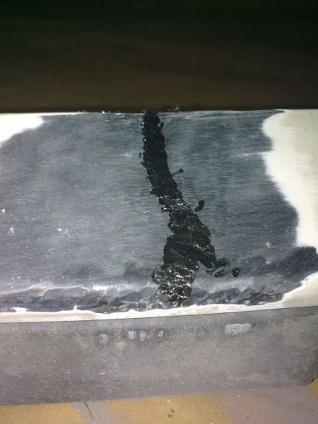

    Schmelztemperatur liegt über 220 Grad und die Zersetzungstemperatur >320 Grad. Da reines PC ja wie man im I-Net findet durchsichtig ist und nicht den Eigenschaften der Stossstange entspricht werd ich ein Stück aus ner alten herausschneiden um den Riss zu schweissen obs funktioniert weiss ich noch nicht mal testen. Hab mir beim OBI so Fliegengitter aus Aluminium geholt, das werd ich in den Riss einschmelzen um die beiden Teile zu verbinden. Werd mal ein Paar Bilder einstellen wenn ichs dann mach

    Hab nun Angefngen die Lippe zu zerlegen, da sie in der Mitte mal zerbrochen ist. Sie ist von SFJ und aus Kunststoff aber ich weiss nicht genau was für ein Kunststoff kann mir vielleicht jemand helfen der eine ABE zu der Lippe hat und nachschauen was da für ein Werkstoff eingetragen ist?
