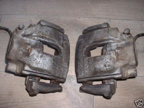

    Hallo Leute,
    habe da eine interessante Entdeckung gemacht. Der Hersteller von den Bremsen - beim oben genannten Sternchen - ist ATE und die haben folgende Daten: Kolben: 57, Bremsscheibendurchmesser 288mm und dicke 25mm.
    Rein optisch sehen sie denen vom Calibra oder Vectra Tubro identisch. Beim stöbern im Netz bin ich 1 - 2 mal
    darüber gestolbert das diese auch im Saab 9-3 verbaut sein sollen - als Herstellerangabe/Lieferant Mercedes?!?!
    Nun meine Frage --> Sind das die gleichen und passen diese plug and play an den Kadetten ran?
    Hier mal noch nenn Bildchen:
    Also, wenn wer Erfahrung hat oder das testen kann, ich wäre sehr dankbar :)

    Wenn man "Bremssattel Saab " im ebätsch eingibt, und dann bei den Verkäufern auf die Fahrzeugliste geht, steht der Vectra schon mit drinne .
    Bei den Hinteren würd ich Plug & Play sagen, bei den Saab dingern .
    Bei den vorderen weis ich nicht ob die vom Veci passen .
    Hab das aber auch schon öffter gehört mit dem Saab .
    Zumindest die Repsätze sind so einfacher zu finden, brauchte die mal für hinten .
    Naja, das die vom Saab passen sollen habe ich bereits in "GSI's" Threat gelesen - auch schön und gut.
    Meine Frage geht jedoch speziell an die Mercedes Bremssättel - sprich ob es die gleichen wie die im Saab sind, und somit auch Vectra etc. ---> was wiederum dazu führen würde, das sie passen ;)
