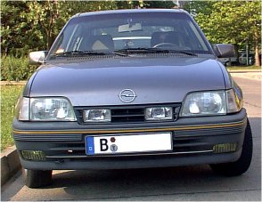

    Für Nebel etc. habe ich an meinen Autos Nebelscheinwerfer, und für bessere Ausleuchtung bei Fernlicht Fernscheinwerfer.
    Bild zeigt meinen vorigen Kadett (Tiffany), vom jetzigen habe ich keine aktuellen Fotos. Ist aber bis auf die Farbe kaum ein Unterschied.
