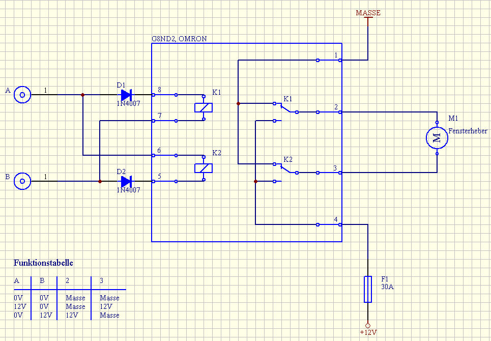

    Hallo Leute,
    nach langen hin und her hab ich jetzt ne schaltung gefunden.
    Muss leider so Verfahren da ich in ebay nix find.
    Wenn einer das gleiche Problem haben sollte kann er sich an mich wenden.
    Relais bekomm ich auch noch nächte Woche und kann das Projekt elek. Fensterheber abschließen.

    keo: aber da gefällt mir der >Klingeldrat < aber nicht an dem Schalter.
    Kadett-E Schrauber: klar gibt es die Schalter noch beim Classic Parts aber ich müsste ja trotzdem ne Relais Schaltung basteln.
    Da das Relais mit 30A belastbar ist sollte das auch klappen.

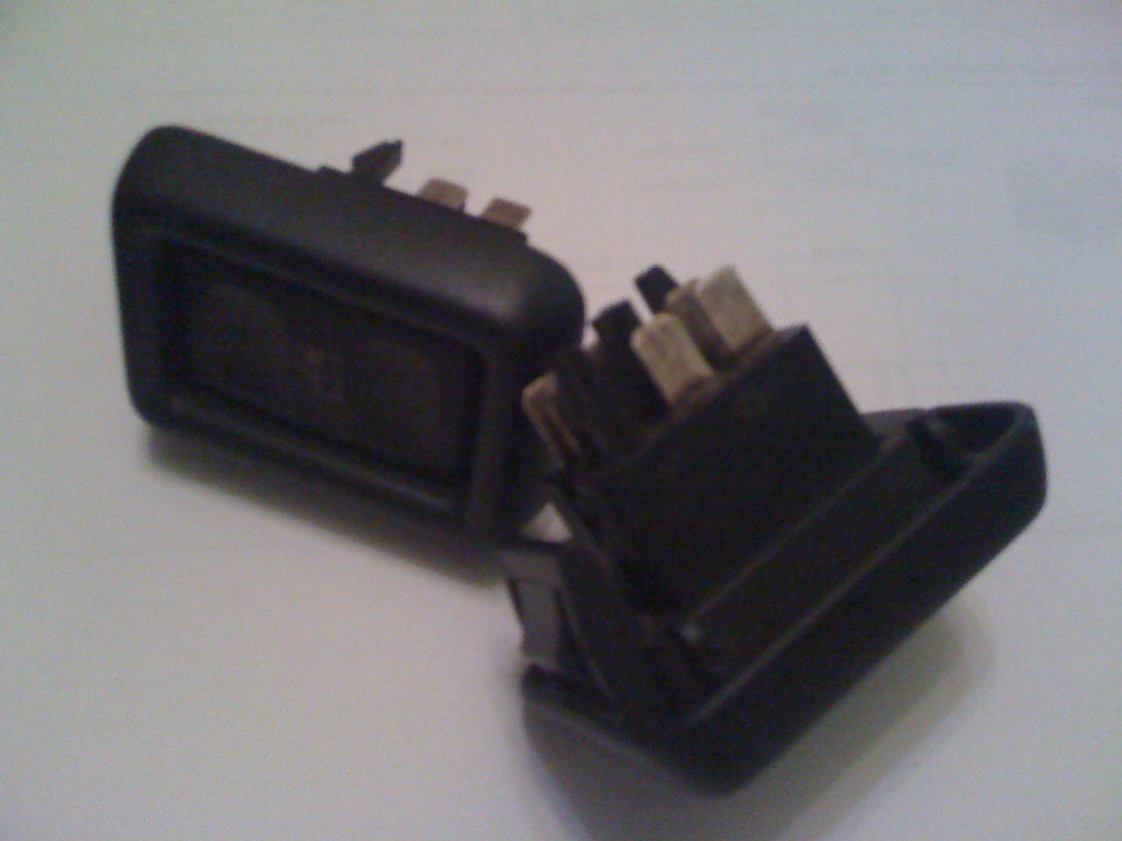

    Hier mal ein Bild von den Schaltern die ich verwenden werde, sollte funzen ;)
    Bis denne
    Gruß Paco
    Jo, weis was du meinst, auch aus beruflichen gründen ;)
    Wenn man die möglichkeiten und fertigkeiten hat, sollte man es auch richtig machen, hast schon recht mit .
    Bei mir hab ich keinen Sinn gesehn das über Relais zu machen, oder die Leitung über zu dimensionieren .
    Hab lediglich Relais für die Komfortfunktion .
    Du machst das schon :gelage:
    P.s
    Das sind Taster :tongue:
