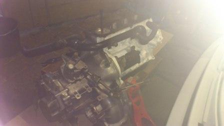

    Schaut super aus. Welche Leistung soll der Motor damit nun haben? Ungefähre Vorstellung?
    Aber warum hast du nicht gleich die Pleul an Ort und Stelle gebracht? Wenn du den Motor auf den Kopf legen kannst gehts doch viel einfacher als später drunter rumzurutschen....

    2 Kolben mit Pleul sind verbaut nur dem Motorenbauer ist ein missgeschick passiert dem sind an zwei Kolben die Kolbenringe beim Umbauen kaputt gegangen, denke mal abgerutscht oder soo...
    aber der Kopf geht eh noch zum Plan schleifen, Kanäle und Brennraum sind auch schon bearbeitet mache Bilder sobald der Kopf fertig ist.
    dann fehlen mir noch 280° Risse Nocke und die Neue Ölpumpe...
    hoffe mir so 160 mit steuergerät anpassung so im 170ps bereich... mal schauen..

    So jetzt sind auch alle Vier eingezogen ;) da ich ja blöderweise noch mal 2 Sätze Kolbenringe Kaufen musste
    dauert es etwas...
    Der Kopf ist auch in Arbeit Ventile sind schon gemacht jetzt kommt noch der Rest, inklu Auslietern, dann fehlt mir noch die Nocke und Ölpumpe die kommen ende des Monats.. ;) dann zusammenbauen und natürlich Starten ;)
    Dann Kommen bis April noch Käfig, Sitze, Gurte, Lenkrad...
