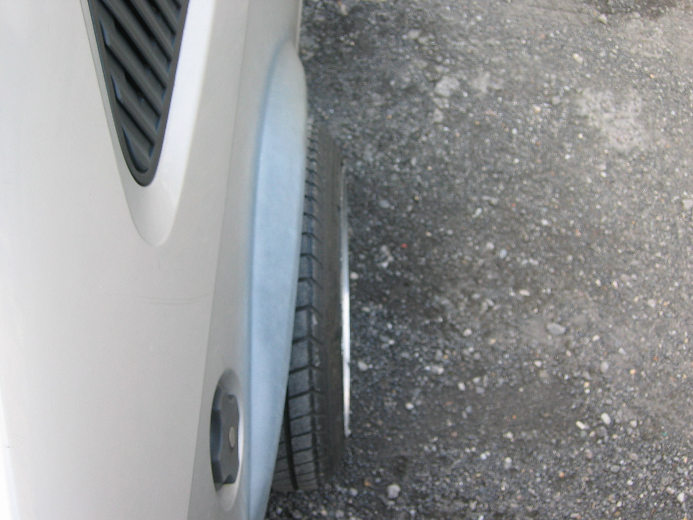

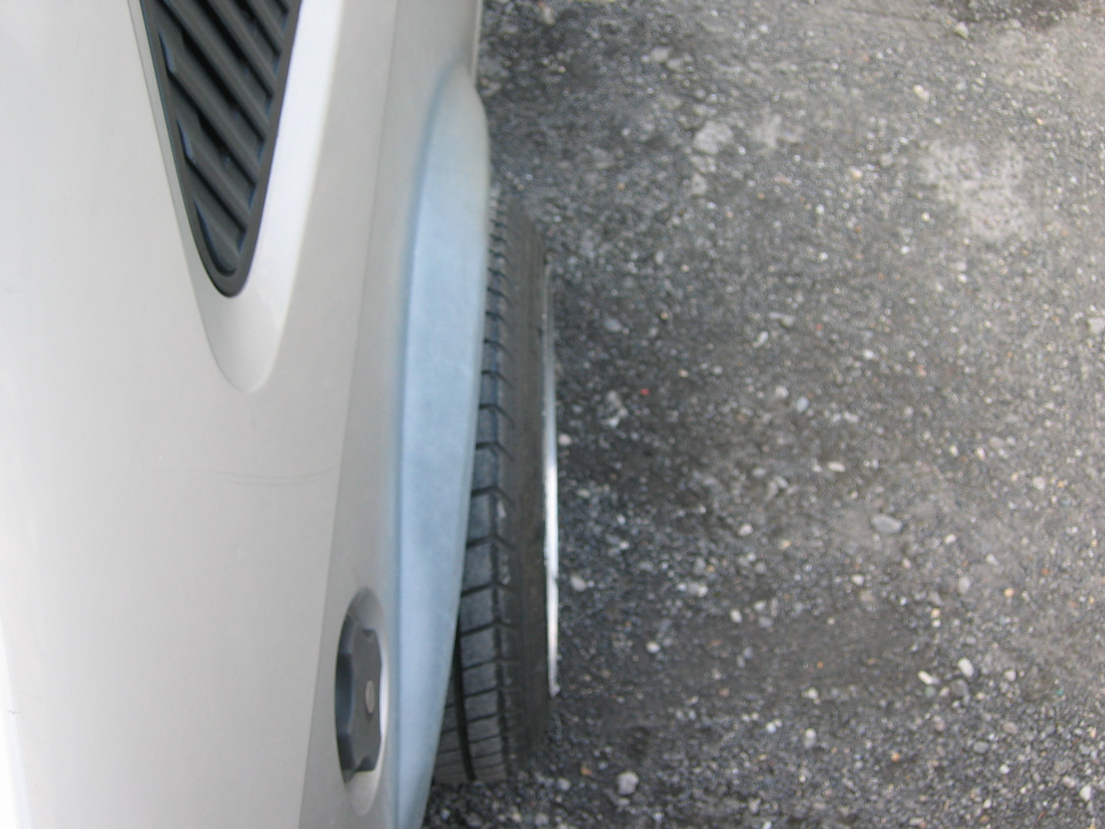

    Also ich habe auf meinem Caravan im Moment 8x14 et06 zum Testen auf die Hinterachse gesteckt und dafür müsste ich auch mindestens 2 bis 3 cm ziehen damits einigermaßen passen würde ich mach nachher mal Bilder dann könnt ihr euch das angucken
