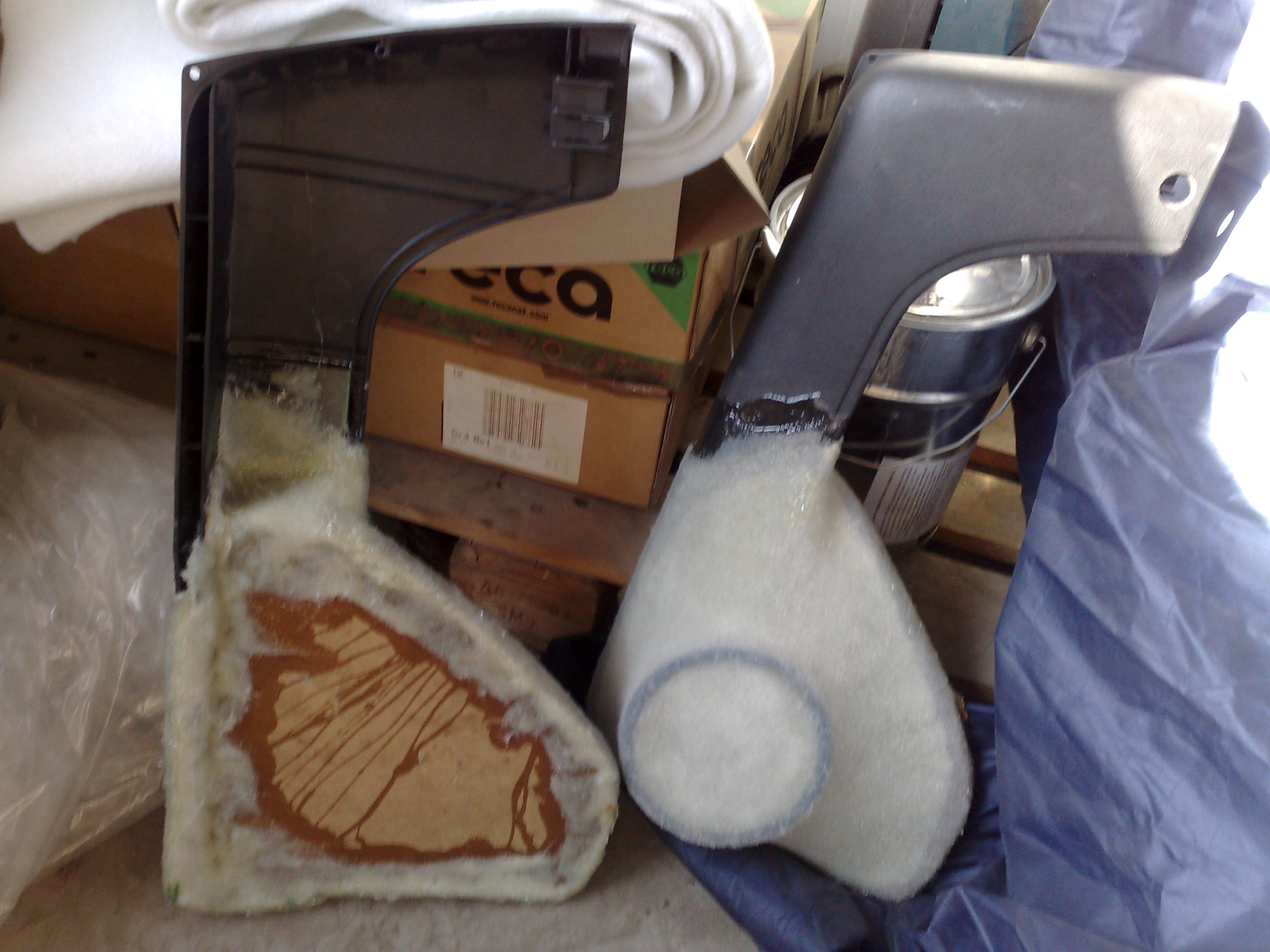

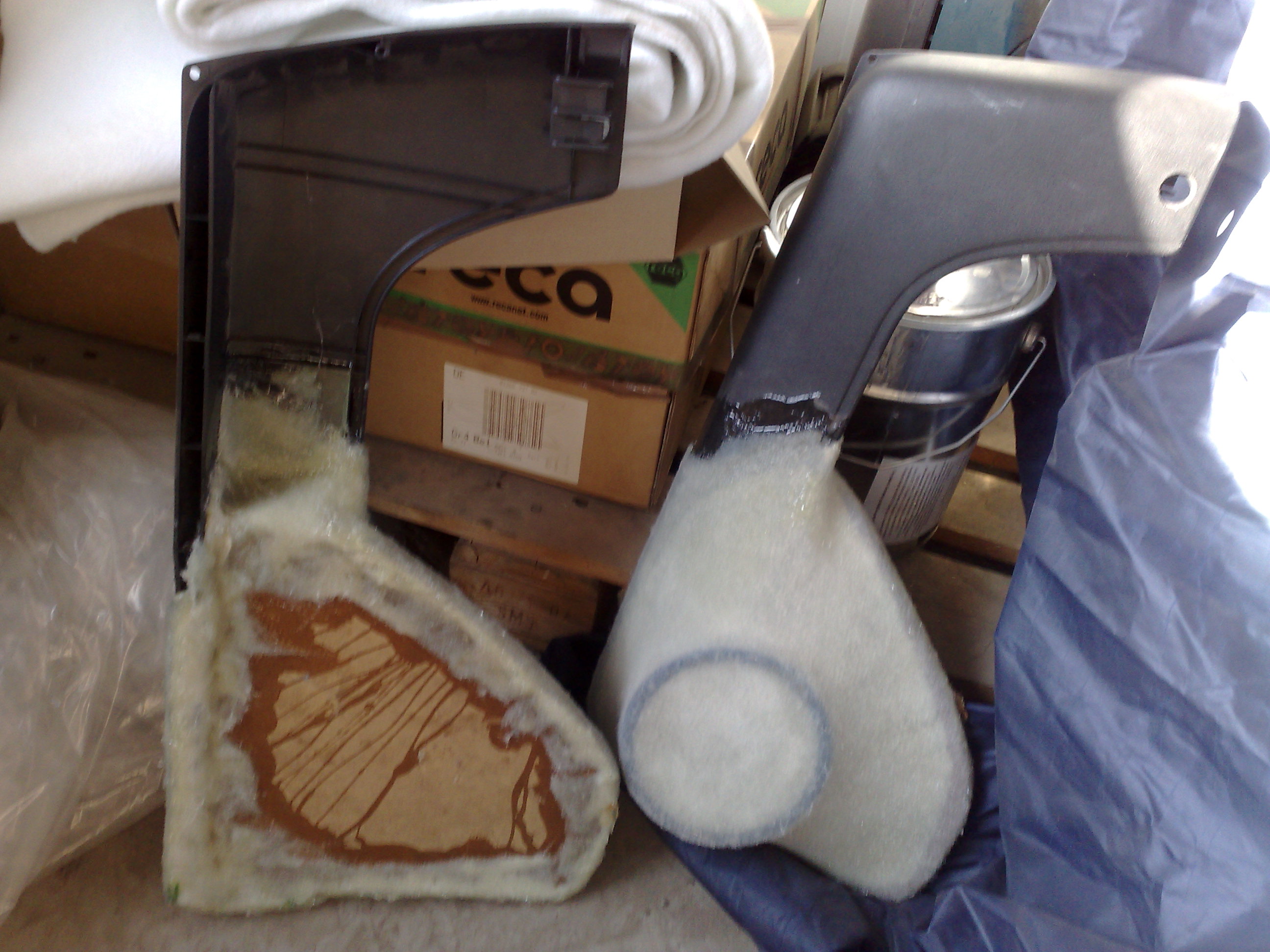

#7 Moin, ich hab die originalen türablagen gekürzt und dan mit MDF und GFK was "drangebastelt" ist nun zwar so schwer dass es direkt mit der tür verschraubt werden muss...dafür ists aber quasi n geschlossenes Gehäuse.

Ich hab mir ne 16er MDF-Platte genommen und so zurechtgeschnitten wie ich es wollte ( löcher von den normalen Fensterheberkurebln verdecken und dadurch die befestigungsbolzen anbringen ) und hab dann die originale Ablage ander Front gekürzt...unten und die krümmung, also das Endstück, habe ich gelassen und die Platte an die originale Rundung angepasst.
Als das soweit gepasst hat habe ich die Platte im Winkel angepasst weil die Kadett ablage eine leichte krümmung hat, also hab ich die platte etwas nach innen geschoben und mit 3 Schrauben befestigt.
Ich habe mich mit der Platte also an der oberen Linie orientiert.
auf die Platte habe ich dann Holzklötze geklebt auf denen dann MDF-Ringe befestigt wurden, klötze dann in der länge so zuschneiden und positionieren wie man es haben möchte und wie die Lautsprecher die man verbauen möchte passen.
Das ganze wurde dann mit Formvlies überzogen, das Vlies festgetackert und mit GFK-Harz "Getränkt" also richtig nass bestrichenso dass wirklich alles komplett durchzieht.
Dann habe ich die Lautsprecheröffnungenausgeschnitten ( die waren nicht getränkt ) und das Board grob mit ner Schruppscheibe geschliffen, gespachtelt und danach hats mir ne Freundin mit Kunstleder bezogen.
Wie gesagt, innen habe ich noch ein Loch gebohrt und das Board direkt mit der Tür veschraubt weil 16er MDF nicht gerade leicht ist und nur an der Türpappe sicher nicht lange hält.Hier noch 2 Bilder die ich gefunden hab.
