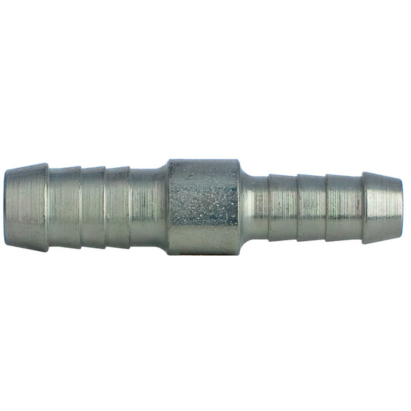

#5 Ich hatte gerade das selbe Problem. Ich hab mir von einem Bekannten eine Adapterhülse drehen lassen und hab dann von Tank bis zur Hülse einen normalen Benzinschlauch mit 10mm Innendurchmesser genommen und von der Hülse bis zum Kraftstofffiltereinen 8mm Benzinschlauch. Hat soweit ganz gut funktioniert, bis jetzt gab's keine Probleme damit
#7 Kein Grund zur Verwirrung.
Der Anschluß an der Benzinpumpe oben auf dem Tank ist dicker als der Anschluß am Benzinfilter. Schlauch als Meterware (sollte außen gummiummantelt sein) nimmt man daher mit dem Innendurchmesser 9 bis 10 mm, 8 mm geht nicht.
Nun ist dieser aber zu weit für den Anschluß am Benzinfilter. Ich habe damals ein Stück (2 cm lang etwa) klaren PVC-Schlauch auf den Stutzen am Filter geschoben, damit der dicke Schlauch, dort drübergeschoben, einwandfrei abdichtet.
Oder man nimmt ein solches Teil: Reduzierstück 10/8
