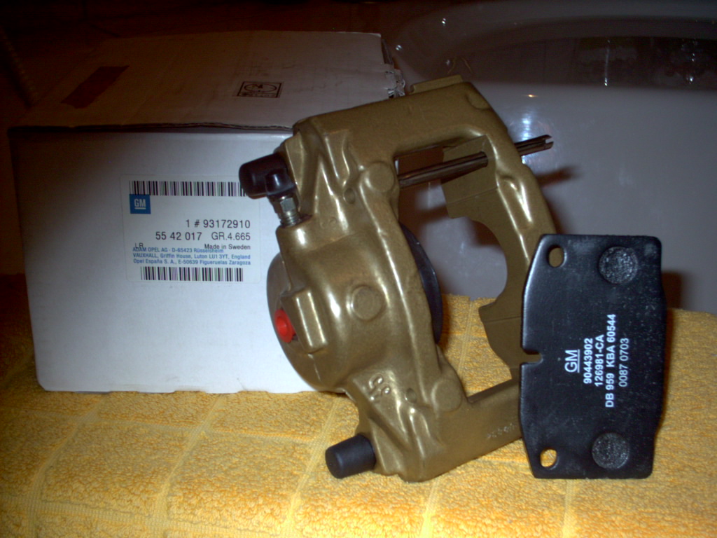

neu(e) Bremssattel Fest (vorne links)
  • #12
    @ frank
    bist du dir ganz sicher??
    weil ich habe 13zoll mattig stahl felgen drauf.
    und da gibts keine problem mit den platz??
    ich will ja nicht andere felgen druff machen.
    und wenn es schleift nein danke.
    aber falls doch die dinger passen sollten mit den mattig 13 zoll.
    gib mir bitte bescheid.
    ich brauch die sättel, und die sattelaufnahmen.
    mfg derlüby.

  • #13
    meines wissens nach kannste auch die sättel vom asta f nehmen.. das sind ate sättel aber soweit ich weiß dann mit innenbelüfteten scheiben.. und das sind auch 236er und da passen dann die 13zoll stahlfelgen..
    aber belehrt mich eines besseren wenn ich falsch liege :)
  • #14
    fanavity.
    das kann schon sein.
    also wie gesagt meine jetzige bremsscheiben daten sind druchmesser 236mm dick 10mm.
    und dafür habe ich von opel original ATE bremssattel.
    mir fehlen nur noch die bremssattelhalter die an achsschenken kommen.
    freue mich echt auf hilfe, weil mein kadett steht schon ne woche.
    mfg derlüby.
  • #17
    Oh, Fehler von mir.
    Dachte es dreht sich um die 256er GSi Bremse mit Delco Sattel.
    Aber auch bei dir wäre es sinnvoll auf 236 innenbelüftet mit Astra F ATE Sattel umzurüsten. Das Thema wirst du mittels der Suchfunktion geklärt bekommen.
  • #18
    Frank.
    ist des die bremsanlage von nen astra f 1.4i 16V kann das sein???

  • #20
    tomtom
    boah geil das wäre echt geil, wenn da was bekommen könntest.
    hauptsache es sind die aufnahmen für die sattel wo oben als bild abgebildet sind.
