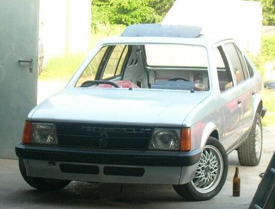

#3 Keine Ahnung von wem das Dach ist.
Mein Dach schaut so aus:
Du machst einem ja wieder Mut, such jetzt schon seit zwei Jahren nach so einer Dichtung.
Das Problem ist ich habe gar keine Dichtung mehr drinnen.
Die Vorbesitzer haben das Ding mit ungefähr 50 Tube Silicon zugepappt, war schon eine Meisterleistung das Silicon rauszubekommen.
Habe mir zwischenzeitlich mal überlegt aus der Arbeit einen Zargengummi mitzunehmen aber die Dinger sind nicht UV-beständig. -
