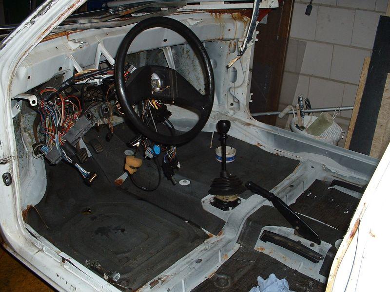

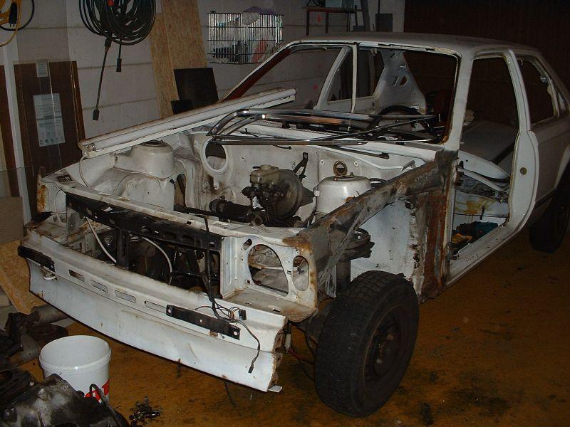

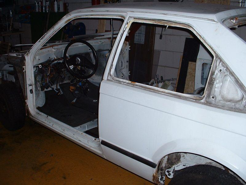

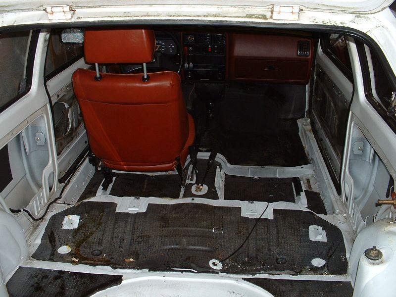

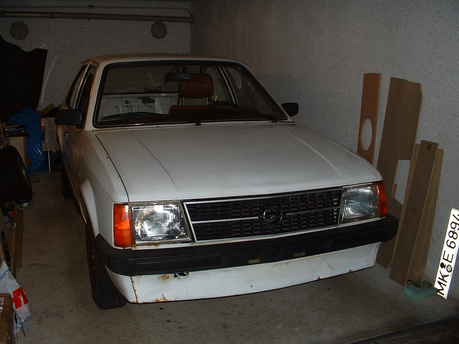

    will hier mal meinen kaddi vorstellen!
    alles ist raus, bitumen-dämm-matten im innenraum schon entfernt und die fahrerseitenwand aussen ist schon geschliffen sowie das halbe dach!
    für tips fürs schleifen bin ich sehr dankbar!!!!
    in diesem sinne!

    willst du den den lack bis aufs blech runter holen???wenn ja hab ich da noch einen tip für dich!!!
    mfg markus
    ein kumpel der kfz-mechaniker ist (für lkw) meinte, es reicht, wenn ich bis auf die grundierung runterschleife, klar lässt es sich manchmal nicht vermeiden, dass es mal aufs blech geht, aber mehr wollte ich eigentlich nicht... den motorraum werde ich sandstrahlen....
    aber den tip kannst ja trotzdem mal aussprechen! *g*
    ja hy,
    ich habs bisjetzt immer so gemacht wenn ich den lack bis aufs blech runter haben wollte hab ich einen heißluft föhn genommen!!denn lack etwas heis machen und mit nem spachtel runter scharben!!!klinkt brutal aber geht wunder bar!!!man darf den lack natürlich nicht zu heiß machen wegen dem blech!!!!
    mfg markus
    okay, das wäre natürlich auch ne möglichkeit! naja, ich muss ja nicht so weit runter, aber mal ne frage; mit welcher körnung sollte ich den lack runter holen? ich hab jetzt mal 120er ausprobiert, aber das setzt sich direkt zu und dauert lange... hab mir überlegt mit 80er den lack runter zu holen und dann mit 120er wieder beischleifen um dann später alles mit noch feinerem glatt zu machen!
    Ich werd erstmal die Karosse wieder instandsetzen, er hat die üblichen mängel... radläufe durch, radkästen hinten durch, endspitzen... wenn das alles gemacht ist, bekommt er ne neue farbe und dann kommt ein c20ne mit kat rein... später (ca. in 2 jahren) dann ein c20xe...
    ansonsten bleibt die karosse bis auf einen grill ohne emblem original!
    Schönes Fahrzeug!
    Die rote Innenausstattung ist einfach herrlich!
