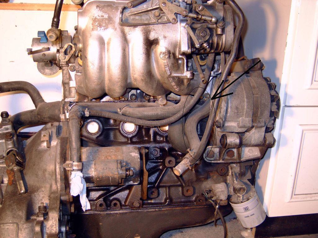

    So nach ewigen Zeit kann ich mich mal wieder um meinen geliebten Kühlwasserschläuche kümmern.
    Soweit hab ich alle zusammen gefummelt (gar nicht so einfach wenn man von 4 Kadett´s die rumliegen hat).
    Es geht nur noch um einen einzigen Schlauch, siehe Bild (der mit dem Pfeil).
    Er verschwindet hinter der Lima aber wohin? Hab schon geschaut ich wüßte nicht wohin der beim 18E hin geht.
    Auch im Internet finde ich nichts und im Werkstatthandbuch auch nicht.
    Wer kann mir sagen wohin mit dem Ding.
    Das offene Ende geht zur Heizung das ist klar der kleine Schluach von oben ist auch klar.
    Ich gehe davon aus, daß er ähnlich aufgebaut ist wie der C20NE. Da ist links am Zylinderkopf das Thermostatgehäuse angeschraubt. Von dem geht vorne der dicke Schlauch zum Kühler und hinten sind zwei "mitteldicke" Abgänge. An einen davon gehört der Schlauch hinter dem markierten und an den anderen Abgang der gefragte Schlauch. Am einen Abgang kommt heißes Wasser zur Heizung am anderen das Wasser zum Rücklaufschlauch, solange der Thermostat noch geschlossen ist.

    So, war in der Halbzeit mal gucken wie das bei meinem 18E aussieht.
    Der von Dir markierte Schlauch geht nach dem T-Stück an einen weiteren, ca 40cm langen, Schlauch dieser geht zum - in Fahrtrichtung - rechten Anschluß des Wärmetauschers.
    Bei mit handelt es sich zwar um nen E, aber das dürfte in dem Fall keinen Unterschied machen.
