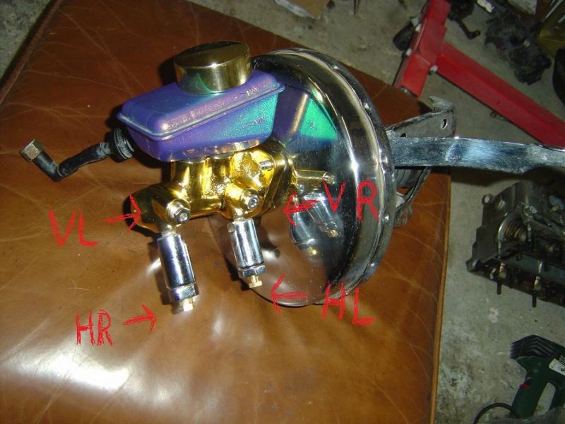

    Hallo.
    Habe so ein naja nicht so grosses problem und ggf kann mir wer auf die schnelle helfen. Habe ein HBZ ohne ABS und joa hab das gefühl das ich die Leitungen vertausche. Die druckminderer sind am HBZ direkt und die sind ja für die HA also kommen die quasi nach unten aber welcher wo hin und oben die Waagerecht raus kommen sind für vorne aber welche kommt wo hin vorne rechts nach vorne oder nach hinten. Die hizte macht mich echt kirre...

    Du hast dabei zwei gleichwerige Möglichkeiten:
    Endweder an die BKV-seitigen Anschlüsse vorne links und hinten rechts - logischerweise an die vorderen Anschlüsse dann vorne rechts und hinten links.
    Oder Du machst es anders rum: Beim BKV vorne rechts und hinten links -an den verbleibenden zwei vorne links und hinten rechts.
    Technisch ist das gleichwertig, wichtig ist daß Du die diagonale Bremskreisteilung beibehälst.
    Welche der beiden Möglichkeiten Du nimmst kannst Du einfach davon abhängig machen wie sich die Leitugen einfacher verlegen lassen.
    Ja, so gehts. Man muß eben immer drauf achten daß die diagonal gegenüberliegenden Räder zusammengefasst werden.
    Macht man es anders, so bremst die Karre zwar auch einwandfrei, aber wehe ein Bremskreis fällt mal aus. Dann würde ja nur eine Fahrzeugseite bremsen - und das wär weniger lustig.
