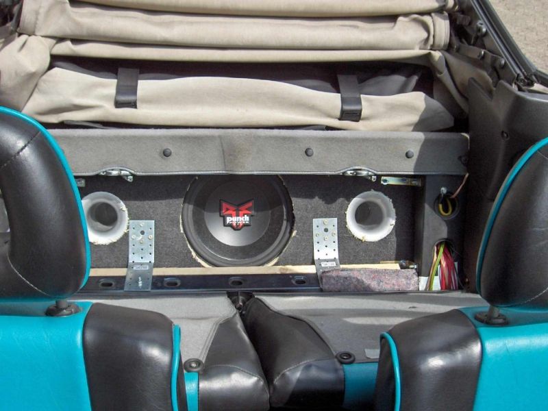

    Hallihallo. Ich bin gerade bei meinem Cabrio den elektrischen Antrieb für das Verdeck am Nachrüsten. Hat da irgendwer mal ein Foto zur Hand oder kann mir jemand einen Tipp geben wo ich die Hydraulikleitungen samt Dämpfer vom Kofferraum nach vorne stecken kann ? Die werden ja sicher nicht durch den Radlauf verlegt, oder doch ? Alles andere hab ich bereits erledigt und ging recht einfach

    Hast du denn auch die Klipse wie auf dem Bild dabei?
    Die Leitungen müssen natürlich ohne Zylinder nach vorne verlegt werden, die Leitungen müssen dann halt vorne wieder angeschlossen werden (Belegung beachten!).
    Ich hab hier noch zwei Bilder gefunden die dir weiterhelfen könnten, die Leitungen werden hinter der Rücksitzbank durch diese gelöcherten Verstärkungen geführt.
    Weis net ob dir das was bringt :
    Für die Fahrerseite laufen die Schläuche glaub ich unter der Hut(verdeck)ablage lang, in so klammern .

    Geht mal garnicht !
    Durch die Löcher hab ich das noch nie gesehn !
    Und man kann wenn man es richtig verlegt auch die Schläuche und Zylinder zusammen lassen .
    Du knickst doch deine Schläuche mit der Rückbank, oder nicht ?

    Danke für die Fotos und Tipps. Habe es aber auch so hinbekommen. Mußte die Dämpfer aber nicht abmachen. Ging alles recht easy. Verdeckantrieb läuft bestens und ging erheblich schneller als ich gedacht hatte. Das Kabel zur Batterie war nur ein wenig zu kurz. Habe wohl einen anderen Kabelweg gewählt. Was solls ?! Mußte nur das kurze Stück zur Batterie neu machen. War ca 10 oder 15cm zu kurz.
