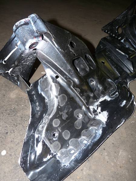

    Sieht zur QL-Stütze vom E-Kadett ziemlich identisch aus, zumindest der untere Teil, siehe Foto.

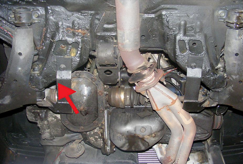

    Soll der rote Pfeil auf etwas weiteres hinweisen, ich sehe den Riss, aber was ist beim Pfeil ?!
    Was sind denn das eigentlich für Winkeleisen noch links und rechts.. sollte da nochmal
    eine Verstrebung dazwischen, sieht aus wie eine Querlenkerstrebe - ohne Strebe.. o)
