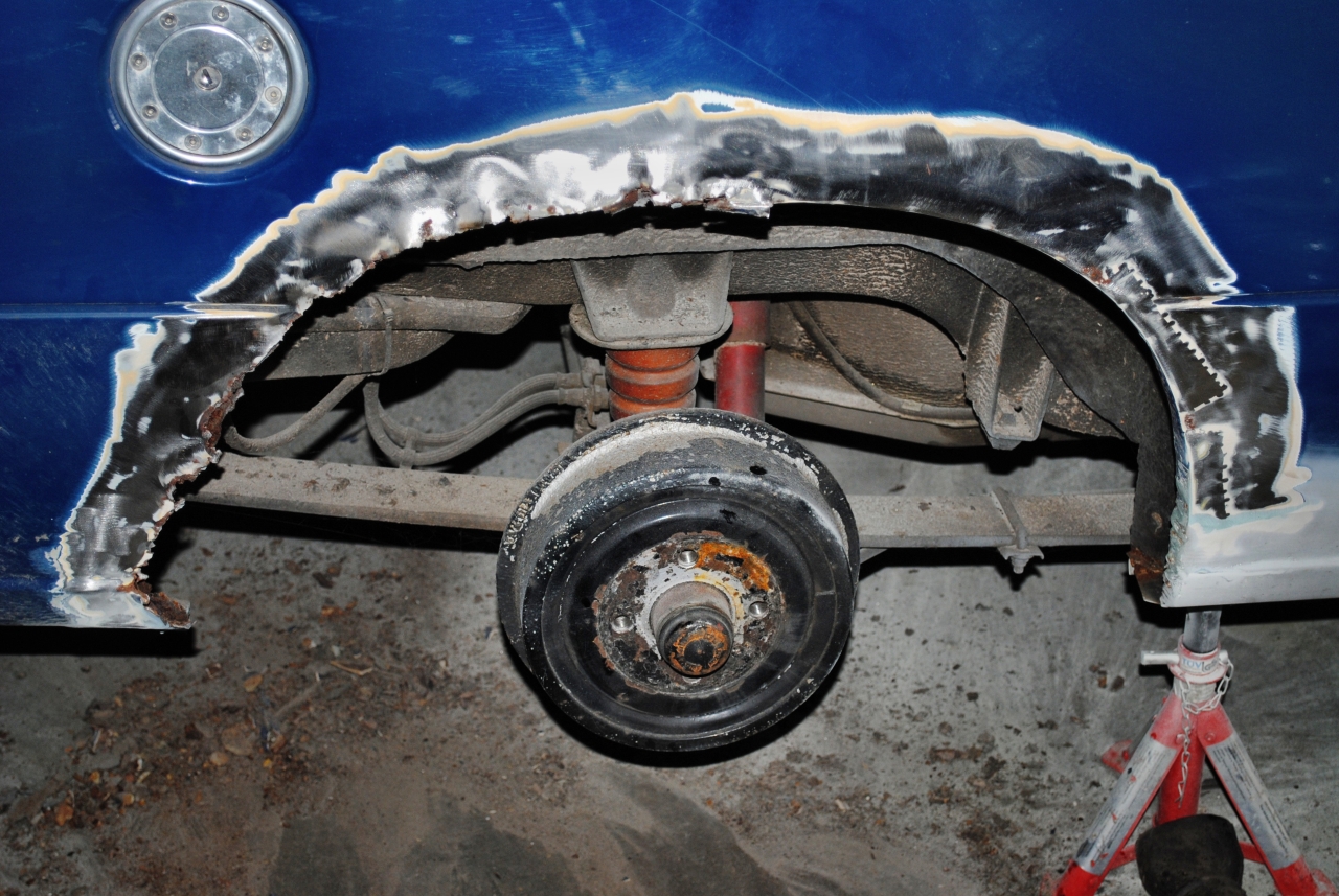

    Naja ich habe mir nun durch extremes Querlesen in verschiedenen Foren mal schlau gemacht und werde da paar versteifungen vornehmen .
    Der Träger vorne unterm Schloßträger werde aus nem stahlträger machen mit Stahlplatten an die Karosseri , Oben ist ne 16v Domstrebe und unten werde auch noch nen Achsstrebe reinbauen .
    Hinten baue ich neue Blattfedern ein und werde mal ausmessen ob die HA Achsstrebe vom zB Accord nicht passt . Und das endblech was hinten unter der sozusagenden Stoßstange ist werde aus 2 mm Stahlblech nachbauen so das dadurch hinten auch Stabilität rein kommt .
    Aber vorher muss noch das braune etwas vernichten :
