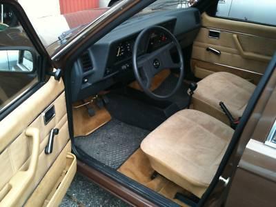

beige Innenausstattung mit dunklem Armaturenbrett beim "Berlina"
    Ist es theoretisch möglich, dass ein Kadett D mit beiger Berlina-Austattung mit einem dunkelgrauen/schwarzen Armaturenbrett ausgeliefert wurde?
    Als möglicher Grund wäre zum Beispiel denkbar, dass beim letzten Baujahr die Charge an braunen Armaturenbrettern aufgebraucht war und eine neue sich aufgrund der wenigen noch benötigten nicht rentiert hätte. Oder aber die vom Zulieferer des Armaturenbrettes geforderte Abnahmemenge wäre zu gross gewesen.
    Gleiches würde auch für die A- und B-Säulen Verkleidung zutreffen.
    Das hört sich für mich so an, als hätte das Auto original eine graue/schwarze Ausstattung und hätte mal "komplett" eine beige Berlina-Ausstattung nachträglich verpasst bekommen. Nur eben nicht komplett, sondern ohne A'brett und ohne die Bezüge der Säulen.
    Oder es ist ein Berlina der ersten Serie, da war das A'brett immer grau und die A-Säulen schwarz.
    Wie lautet denn die Fgstnr und die Polsternummer auf dem Typschild? Berlina beige hat in der ersten Serie 105 und in der zweiten Serie 101.
    Matthias
    Dem Bild nach ist es einer der ersten Baujahre, da wurde nämlich das graue Amaturenbrett verbaut, ebenso die schwarzen Türöffnermulden und auch die schwarzen Fensterkurbeln. Erst später wurde das graue Amaturenbrett braun und die Fensterkurbeln sowie die Griffmulden im gleichen Farbton wie die Türverkleidung gestaltet. Auch erkennbar an der schwarzen Mittelkonsole, die war bei BJ 83 auch in beige.
