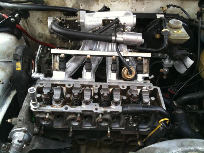

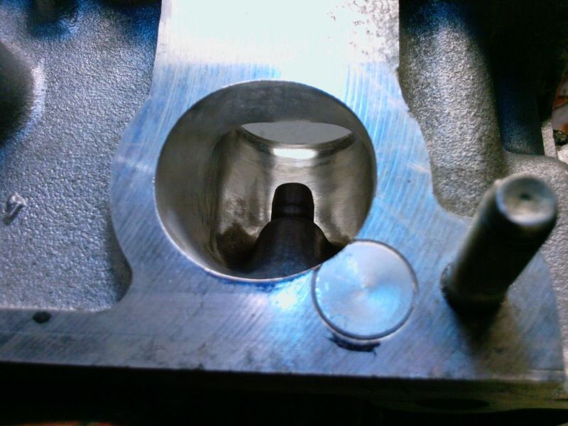

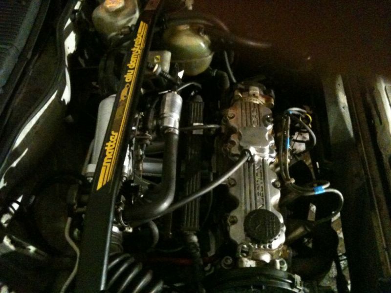

  • #18
    Mit dem Benzinduck könnt passen, wobei Ich die Düsen von 1.5.2 Motronik drin hab, 190 ccm rum, ob das jetzt die selben sind wie bei den alten mit 170ccm bei geringerem Druck, weil die neuen haben ja mehr Benzindruck? hab ja dass Eprom geändert aber obenraus mit Benzin druck.
    hab auch bei 3,6 Bar Lambda 0,95 hier mal Bilder. die grosse Drossel hab ich wieder verworfen, weil keine Verzögerung in der Betätigung des Drosselpotis war, hat der zu ruckartig beschleunigt und beschissenes Standgas. aber 4 Ps Mehrlesitung, werde mir vieleicht ein 3 mm grössere in das Original gehäuse (ausdrehen) verbauen. wenn ich mal Zeit bekomme. gr armin

  • #19
    Hi Armin,
    Sehr schöne Bilder. Ich bin noch am probieren was den Benzindruck angeht. Wegen der Drossel, wenn du das mal vor hast sag mir Bescheid. Dann schick ich dir ne Drossel und du kannst gleich zwei fertig machen. Ok?
