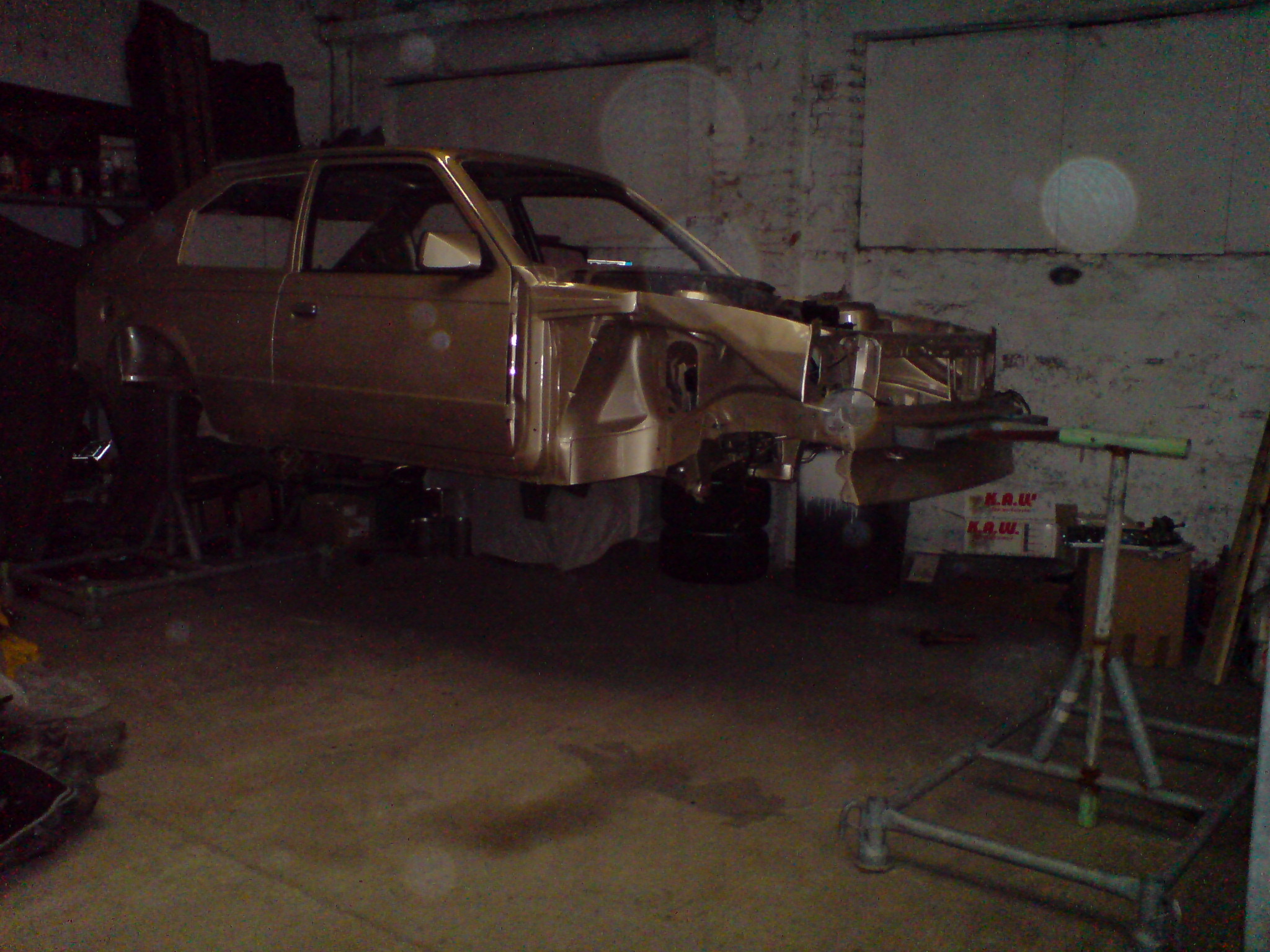

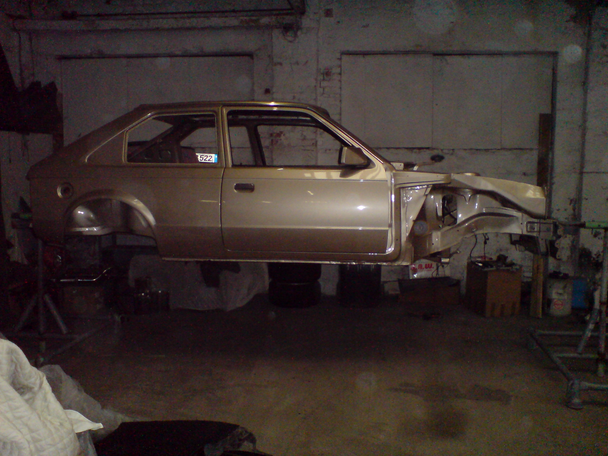

    Ja, hab gestern erst mal ne Stunde aufgeräumt, jetzt geht es platzmäßig wirder :rolleyes: Farbe ist auch da :D Das Drehgestell st auch hilfreich was den Bandscheibenvorfall angeht ;) Und die Bühne ist nicht über Wochen und Monate durch mich geblockt 8o Fortschritte mach ich auch diese Woche wieder. Dienstag werd ich im Motorraum alles zum schweissen vorbereiten, Samstag wird dann geschweisst und der Unterboden wird schon mal nass geschliffen :P
  • #1.507
    Da gehen jeweils eine 10er Schraube durch verschieden versetzte Bohrlöcher, drehen sollte man mindestens zu zweit. Schrauben raus, drehen bis die Löcher wieder übereinstimmen und dann mit den Schrauben wieder fest setzen

    ja super endlich geht was :D. bin schon auf das braun gespannt. und so ein drehgestell ist echt super .werd mir auch noch mal eins bauen. da hat man die scheiss überkopf arbeit nicht mehr :)

    Hätte ihn auch auf die Seite gelegt, aber das ist mir wegen dem Lack zu gefährlich und so ist es halt bequemer :D
