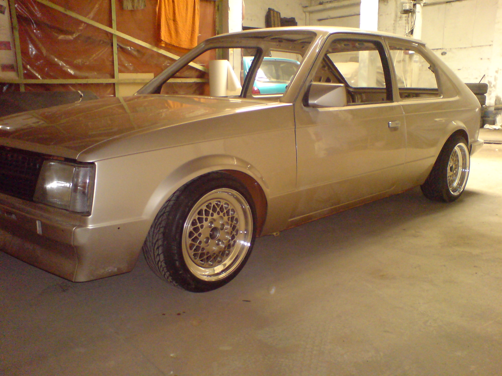

    würde sagen es ist dieser: (bild von mir)
    jedenfalls stimmen Form und Felgen überein

    Oder du machst es noch anders...
    Neubau wäre meiner Meinung nach relatib leicht gemacht...
    Gibt da Großserien Volkswagenmodelle die in den ersten Jahren schöne verchromte Stangen hatten mit schwarzen Applikationen und schönen Kunststoffecken...

    typ17-stangen passen auch nicht so wirklich, hinten vielleicht, aber vorne fehlt dem golf die pfeilung ....
    und chromstangen zerschneiden und verlängern kannst auch so gut wie knicken, die stückelung wirst nachm chromen immer sehn.
    hab da schon alle varianten durch ...
    eigenbau is auch nicht, denn auch wenns so aussieht, aber da is GARNIX gerade ... auch nicht die heckstoßstange.
    einzige möglichkeit, die ich bis dato gefunden habe, sind ascona b oder rekord e1 stoßstangen, da die ecken abschneiden, und mit gfk-ecken wieder zusammenstückeln ....
    aber auch da regieren perverse preise, zumals dann weh tut, gute teile zu zerschneiden.
