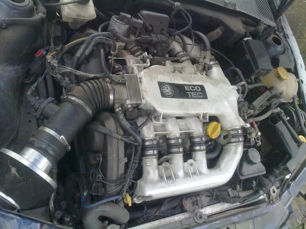

ist der v6 motor aus dem vectra b?
    hallo,
    hab zurzeit en billiges angebot fuer den motor auf dem bild. der ist aber aus dem vectra b, oder? gibt es auch umbauten damit im kadett?
    is das schwieriger als der ausm vectra a? wie siehts mit den federbeinen etc. aus?
    Morgen ,....... also ich hab zwar einen x30xe mit 2.5er vom vectra a mit anbauteiln drinnen aber hauptproblem wirst du haben das du ziehmlich viele sachen vom vectra a v6 brauchst ;) wenn er motor sehr günsitg kann man sich ja überlegen aber vergiss nicht wenn du die x25xe brücke fahrn willst brauchst du stg vom vectra b kabelbaum und wfs samst schlüssel etc pp.
