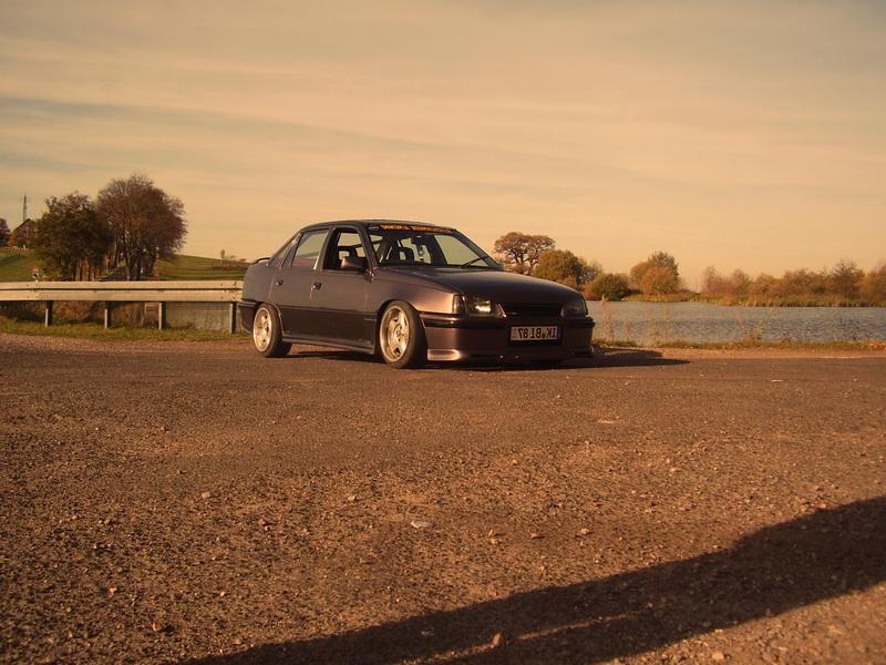

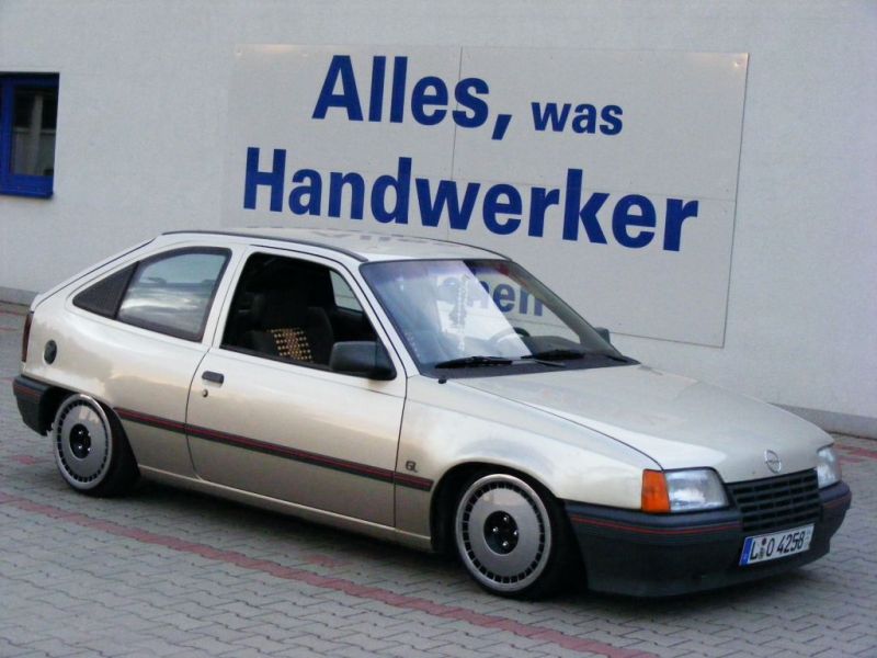

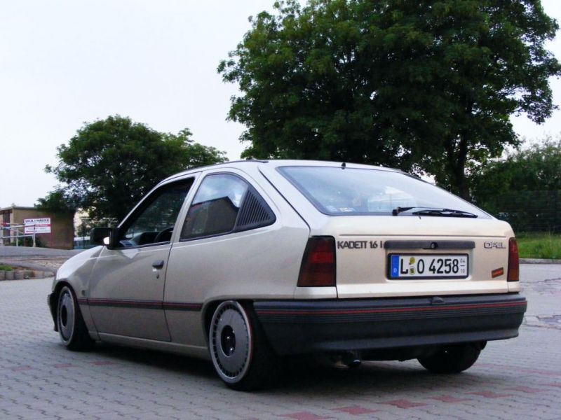

#14 hier mit kw gewinde nachgearbeitet , würde noch ca 1,5 cm tiefer gehen aber selbst das hier is für n` alltag schon viel zu tief . Man muß sich schon überlegen wo man lang fährt, also für `n alltag nicht zu empfehlen wegen der tiefe komfort ist aber gut. Das zweite bild ist mit weitec 80/60 etwas höher aber dafür knüppelhart von der tiefe her fahrbar aber meiner meinung nach zu hart. Alles natürlich mit 14 zoll Felgen.

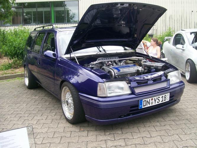

#15 MeinCaravan ist H&R Federn im "Alt"Mantzelabstimmung 65/45 mm mit einstellbaren Spaxdämpfern tiefergelegt, was noch einen Rest-Komfort zuläst.
Im Winterauto (Astra F)sowie im neuen Cabrio-Projekt sind um 30mm oben gekürzte Gehäuse verwendet worden, welche nur mit Spezialdämpfern von "Alt"Mantzel-Tuner zu fahren sind. Er bot damals Koni und Bilsteindämpfer dafür an.
Dies 30 mm gewinnt man an Einfederweg
Habe da beides Bilsteindämpfer, weil=reperabel

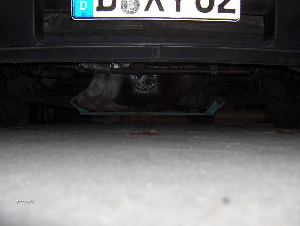

#18 optisch geil , jenseits von gut&böse,,
aber alles andere als Alltagstauglich...........
der arme Fiesch01 springt hier gleich aus dem Becken :rollin:
