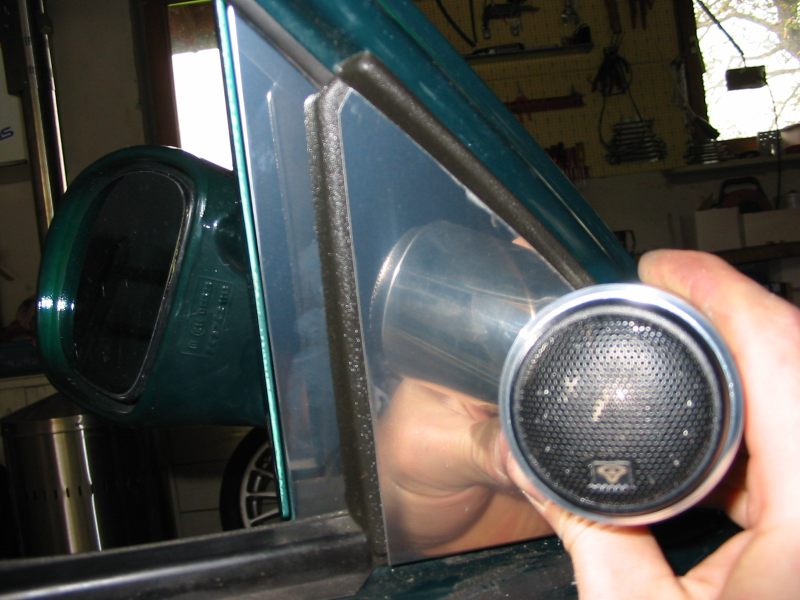

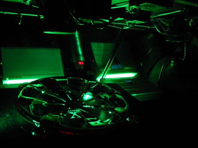

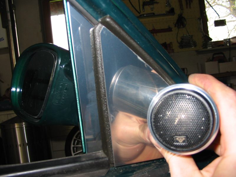

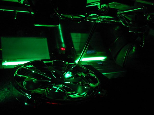

    16er lanzar tieftöner in den türen,die cerwin vega hochtöner hab ich im spiegeldreieck,ein canton pullmann rs6 spielt in der heckablage,angesteuert wird das ganze von einer crunch 4 kanal,im kofferraum rummst ein caliber cwx 12 in einem geschlossenen 28 litergehäuse,angetrieben durch eine caliber ca350.unterstützt wird der ganze kram von einem 1F macrom powercap und einer optima gelbatterie.
    und die signale kommen von einem kenwood kdmc7024.....
    hier mal ein foto vom letzten ausbau,der neue ist nioch nicht fertig
    Man nehme eine Ring aus MDF oder einem anderem Material (die beigefügten einbauadapter sind evtl auch zu gebrauchen) Richtet den auf dem Spiegeldreieck aus, fixieren, drumrumspachteln, schleifen, lacken oder beziehen und fertig.
