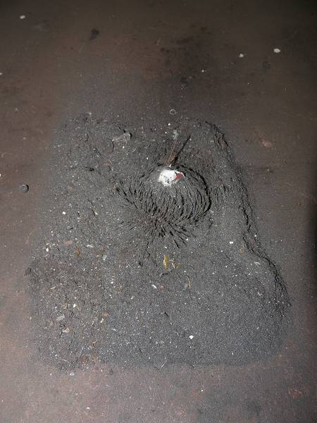

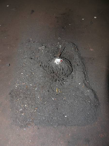

    Ok, Du kriegst die Waschmaschine.. o)
    Den habe ich durch die "Abfallfrüchte" meiner Arbeit gezogen.. o)
    Nach der letzten größeren Flex/Schneid/Bohr/Schleifsession hatte ich
    einen ziemlich großen Haufen Staub auf dem Boden zusammenkehren
    können, wunderte mich, ob das wirklich alles Metall ist.. offensichtlich
    ja.. kass.. o))

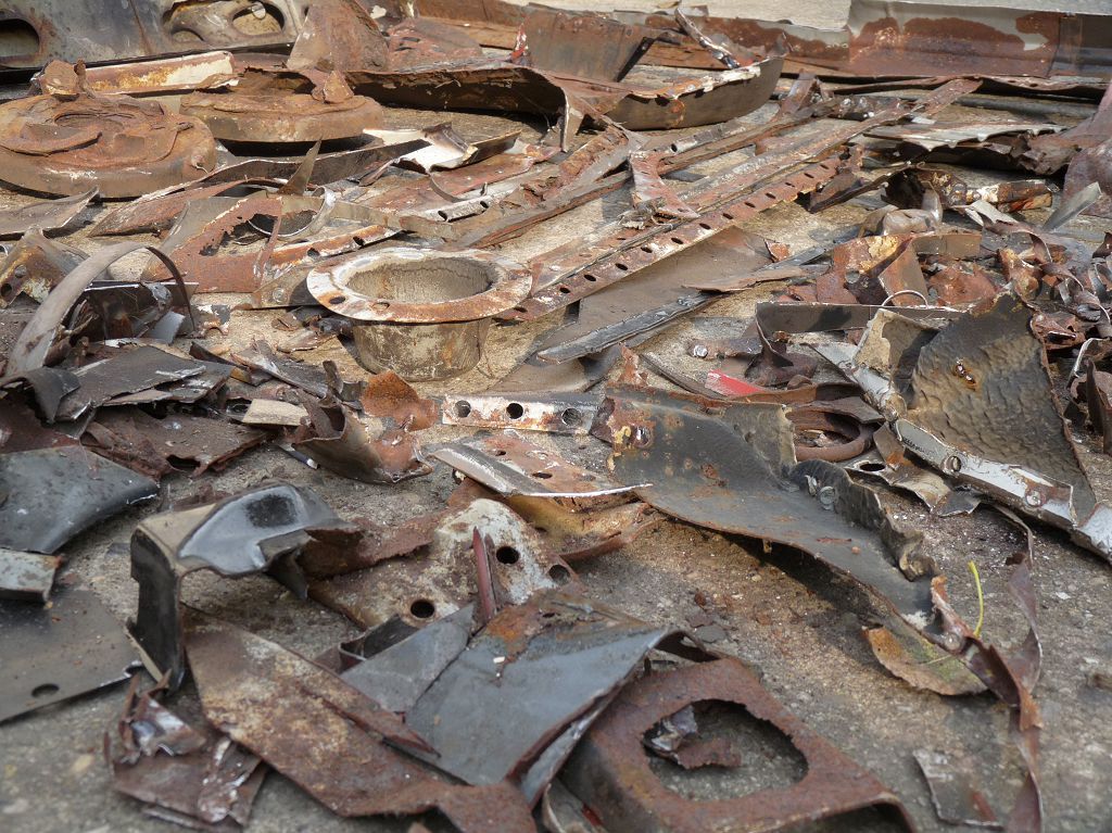

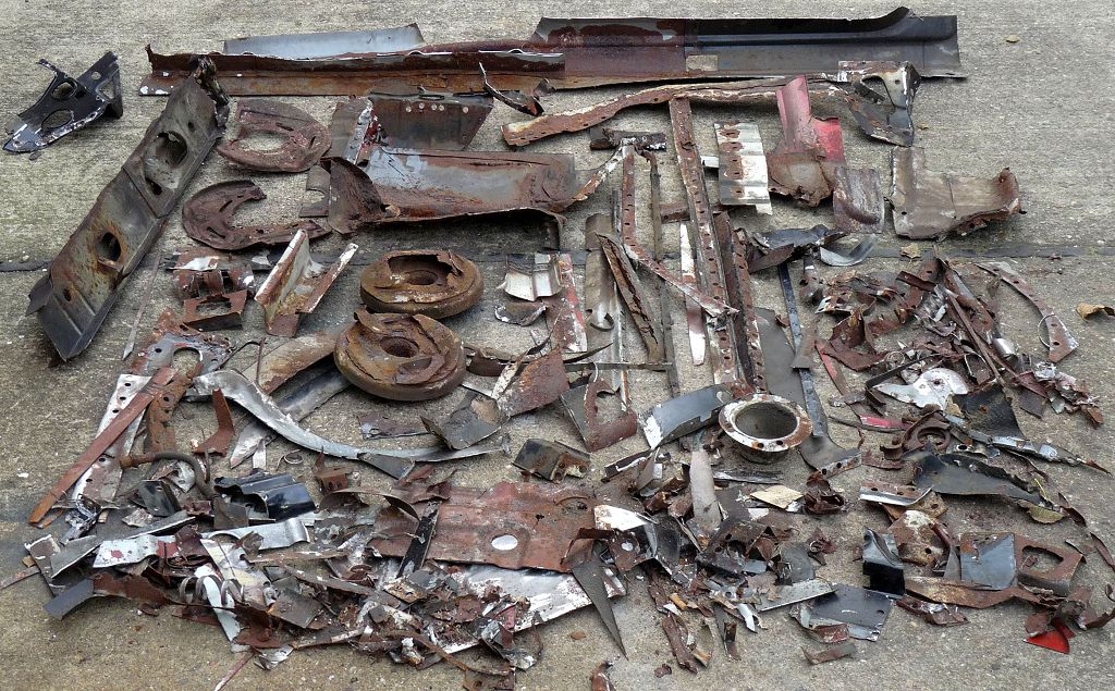

    Weil Du so fragtest, habe ich glatt versucht zu zählen.. o)
    Es sind so ca. 130 Stück angefertigte Bleche von groß bis klein und dann noch ca. 20
    Fertigbleche wie Schweller, Endpspitzen, A-Säulenverstärkung, Frontmaske, Federteller etc..
    Aber mit dem Rost bin ich nun durch.. habe nun auch die Ecke in der Werkstatt entrümpelt
    in die ich immer die rostigen Eisenteile werfe.. Sieht aus wie bei einer Ausgrabung eines
    alten römischen Dorfes.. o)

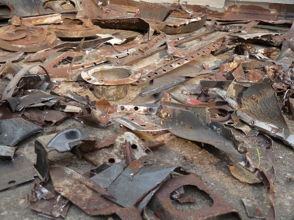

    Ja, lustige Sammlung wa ?!.. o)
    Ich gebe Dir Recht, wäre sicher ein Motiv.. o) Ich habe aber momentan leider nicht so viel Platz.
    Sollte mir nicht wieder jemand den Schrott hinter der Werkstatt klauen, sind die Puzzleteile nächstes
    Jahr vielleicht noch da.. dann gibt's evtl. die Chance das Foto nachzuholen.. o)
    Hier noch eins.. o)

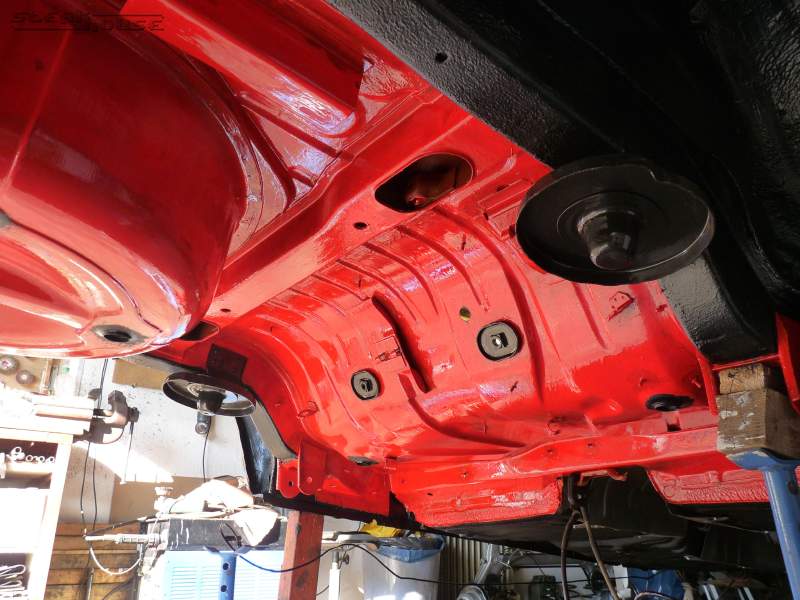

    Nach dem Schrott nun mal wieder was schöneres zum Gucken.. o)
    Den hinteren Unterboden hatte ich ziemlich blank gemacht, dann 2K-grundiert, dann sämtliche
    Kanten und Überlappungen einmal extra gestrichen, dann nochmal komplett rot drüber und dann
    alle Ablaufstopfen nochmal mit Dichtmasse und USchutz versiegelt. Die Radkästen sind auch
    dreischichtig, mit frischem Bitumen als Abschluß. Ich bin froh, dass das nun vorbei ist.. o)
