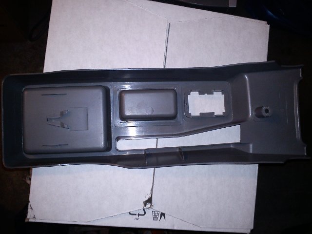

    Hab da was gefunden hier passt das bei meinem rein ??
    Hab einen Kadett E CC 1,3NB Manuel 4 Gang 1988 wo die Konsole hinter dem Schaltknüppel aufhört.
    Und wie wird das Ding befestigt ? Bilder?

    Hi. Also du hast die alte (kurze) Mittelkonsole? Also ich meine die nicht-Kat Variante..
    Die Verlängerung ist mit 1 Schraube und 1 "Nippel" befestigt, soweit ich mich erinnere. Du müsstest etwa 5-10cm vor dem Ende der Konsole ein Schraubenloch im oder unterm Teppich haben. Ebenso müsstest du diesen "Nippel" weiter hinten haben. Der ist etwa 20-25cm weiter hinten. Da wird die Verlängerung drauf geschoben.

    Ja ohne Kat. Werde morgen mal gucken ob ich da ein schraubenloch hab.
    Ich meine Bilder vom eingebauten Zustand ;) Aber scheint dann ja zu passen.

    Ne, mit nem Bild wo die Verlängerung eingebaut ist, kann ich nicht dienen. Ich hoffe, das ganze einigermaßen verständlich erklärt zu haben. Das Schraubenloch ist zwischen Handbremshebel und Mittelkonsole.
    Die Verlängerung wird von hinten nach vorn über den Nippel geschoben und dann auf die Konsole gesetzt.

    Ich glaube aber mal das die Verlängerung bei der alten Konsole nicht passt.
    Da mußte dir wohl auch den vorderen Teil neu holen.
    Bin mir nicht ganz 100% sicher.
    Nein, das passt. Hatte das bei mir auch verbaut. Die Verlängerung liegt 2-3cm auf der Konsole auf.

    Öhm ich bekomme den Teppich nicht ohne weiteres weg aber ich kann weiter hinten einen Nippel :schwitz: fühlen.
    Und weiter vorne ist eine Plastik kappe scheinbar mit Loch ^^
