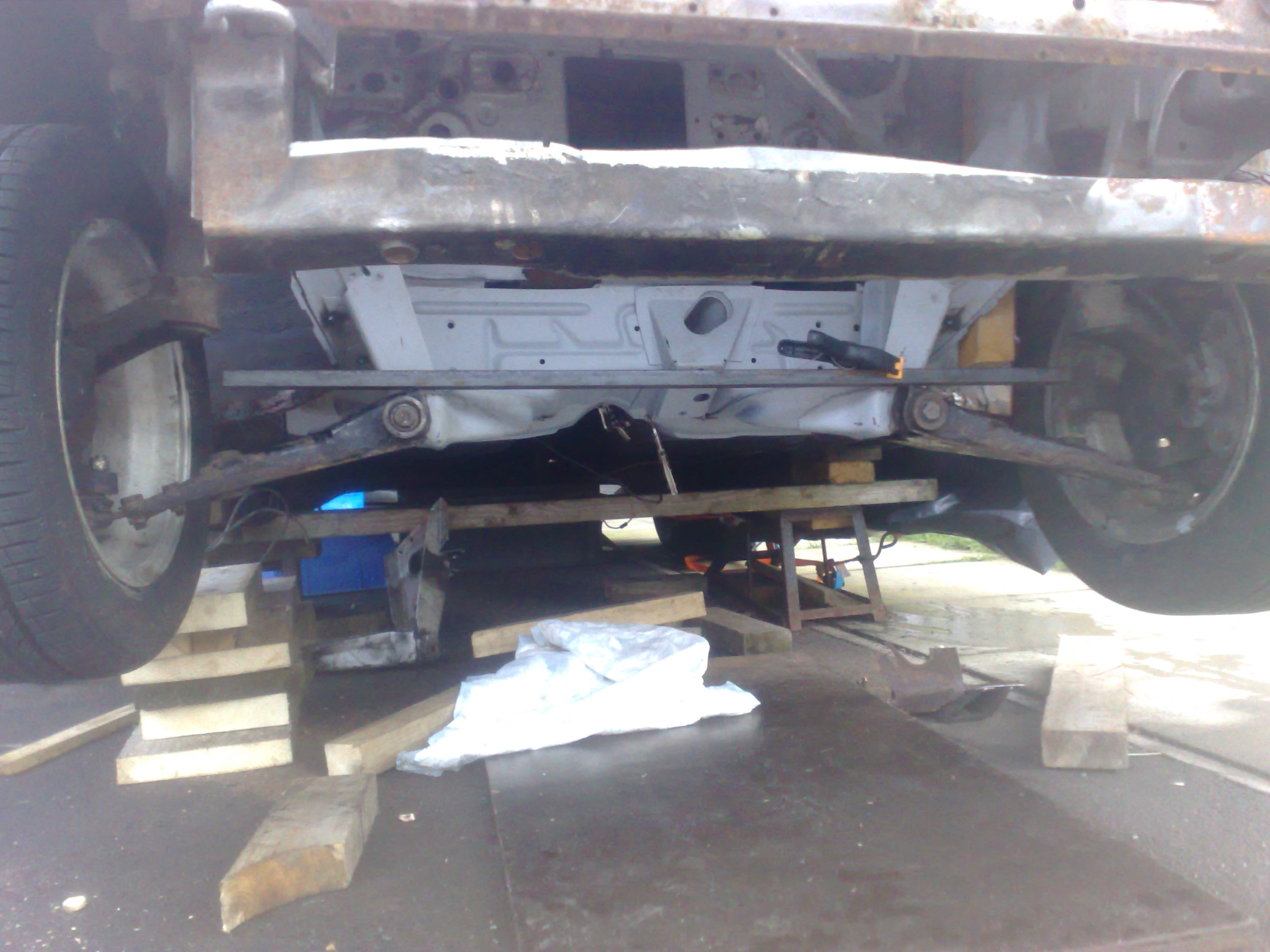

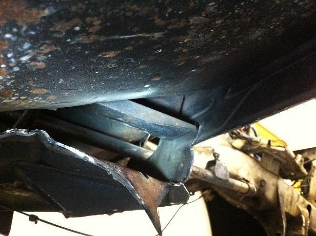

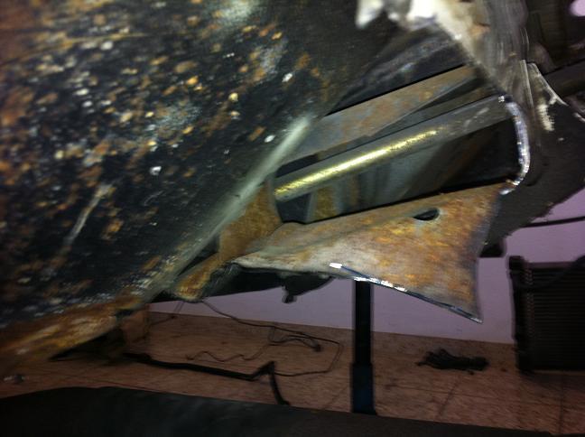

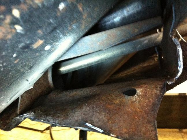

Bei meinem GTE ist mir die Querlenkeraufnahme/ Stütze vorne links abgerissen!
Da ich ihn nicht kampflos aufgeben wollte habe ich mich entschieden ihn wieder in Ordnung zu bringen.
Nachdem ich im Forum recherchiert habe und auch mit mehreren Mitgliedern geschrieben habe, habe ich heraus gefunden, dass
die Vorderachsteile vom E Kadett auch passen sollen.
Daraufhin habe ich mir folgende Teile vom E Kadett bei Opel Classic Parts zugelegt:
-> Querträger 224118
-> Stütze links 212436
-> Stütze rechts 212437

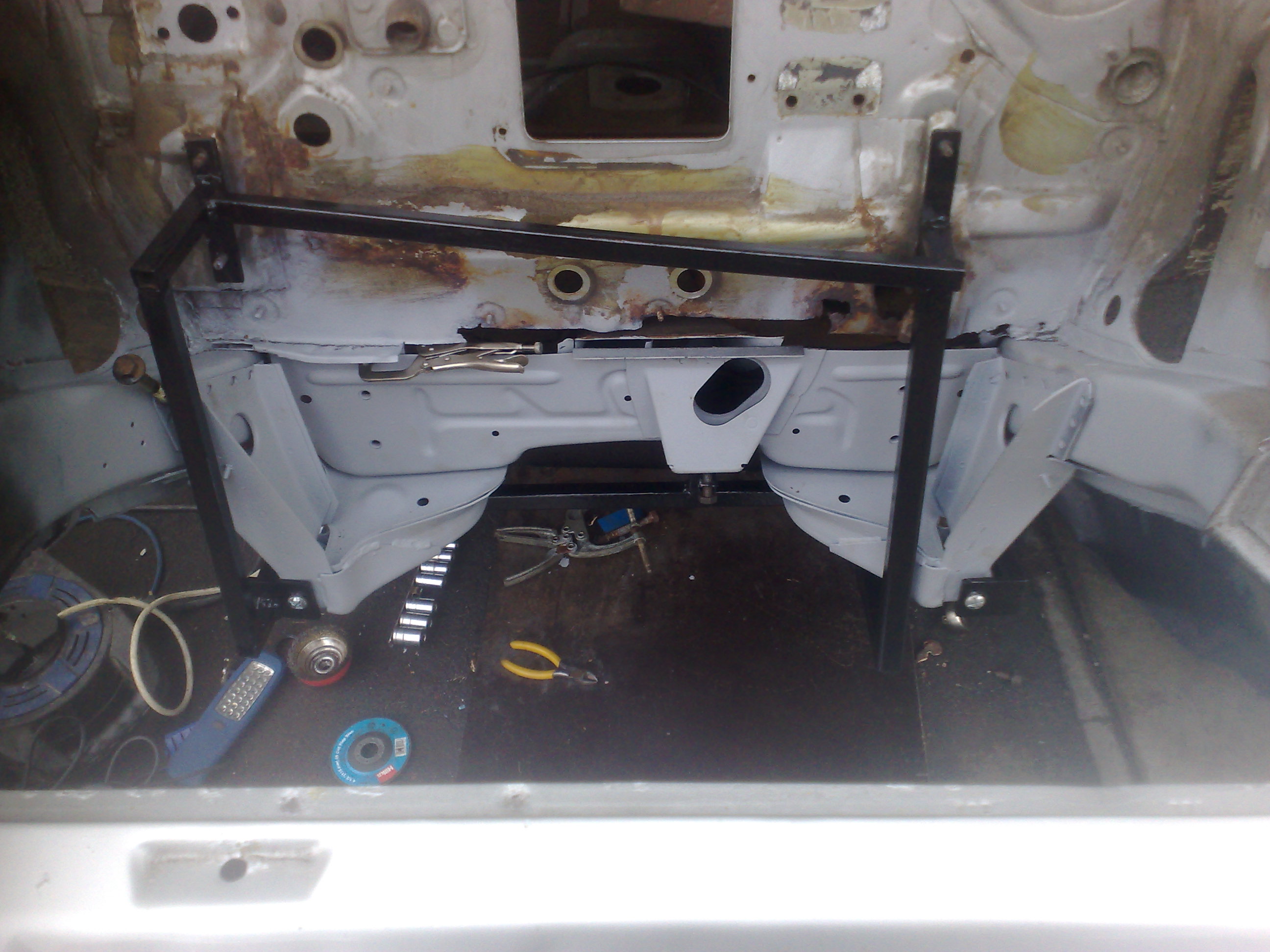

Man sollte diese natürlich nicht ohne einen Rahmen oder Lerhe einschweißen, weil man durch diese Teile quasi die Vorderachsgeometrie vorgibt!
Nun meine Fragen :
Wie identisch sind die oben genannten Teile von Kadett D und Kadett E?
Wer hat es bei seinem Kadett schon gemacht und kann mir helfen?
Was meint ihr dazu?
Wer Erfahrung, Tipps oder Anregung zu dem Thema parat hat, bitte alles posten!
