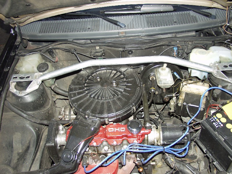

    wie mach ich eigentlcih die hintere Domstrebe fest???
    Ist keine zum auf die Stoßdämpfer draufzumachen sonder ist außen gebogen mit je 2 Löchern!!
    muß ich die schweißen oder wie???

    du setzt die Strebe hinten zwischen die Dome, markierst dir die löcher, Bohren, schrauben durch und fertig.

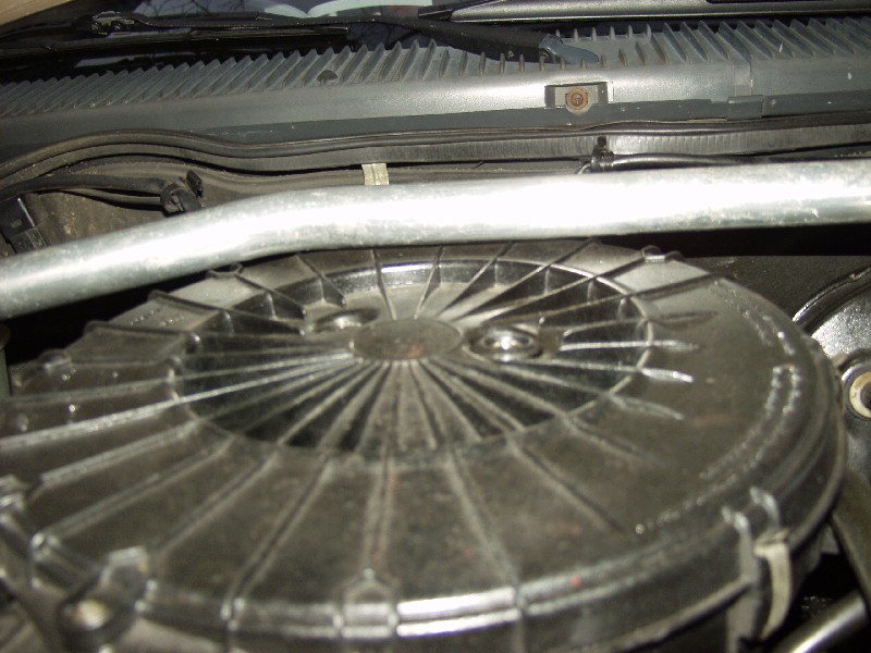

    Wenn die Strebe nich passt, dann ist die auch nicht fürn E Kadett. Das Prob hatten wir hier schon mal und beim Nachmessen kam heraus das die Tellermiene und der Astra Luftsammler gleich hoch sind.
    Desweiteren ist´s egal für welchen Motor die Strebe ist, denn beim C16NZ passen eigentlich alle Streben fürn E.

    Hatte auch gedacht das die Strebe auf jeden fall passt. Leider steht auf dem Teil auch nix drauf. Der Abstand zwischen den Domen ist ja korrekt. die Strebe müsste "nur" etwas höher gehen. Naja ist ja auch egal. Warte ja eigentlich bloss auf die Antwort des Verkäufers. Werde mir dann wohl doch ne neue holen. die kann ich dann wenigstens sofort anprobieren und bei Problemen sofort umtauschen. von ebay habe ich jetzt erstmal die schnauze voll.

    Der Luftfilterkasten ist fest! Das Prob ist das die Strebe auf dem Kasten direkt aufliegt, da passt nich nicht mal ein Blatt papier zwischen. Und nen bisschen vibriert ein Motor ja doch immer bzw bewegt sich bei Kurvenfahrt.

    Aber die 16V strebe ist gebogen und damit haben wir (ich und paar kollegen) schon paar mal glück gehabt das dann was gepasst hat...
