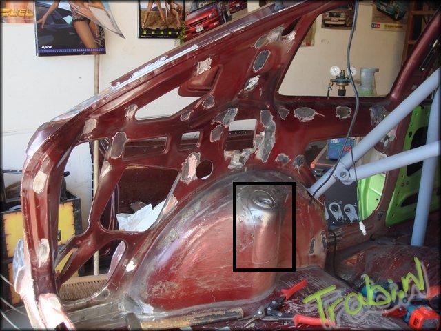

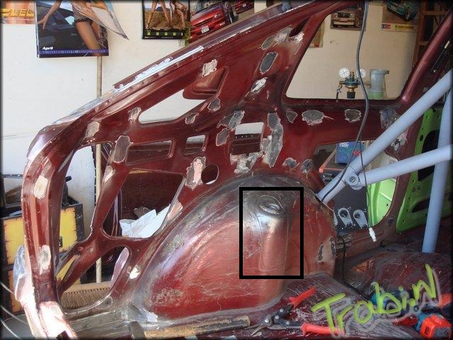

hi leute habe ein prob bei meinem gsi
brauche bleche karosseriebleche für hinten da wo die karosserie auf den stoßdämpfern aufliegt, einmal für rechts und einmal für die linke seite woher bekomm ich dir? und sind die evt mit dem d kadett gleich oder dem astra f?
hoffe mir kann jemand helfen den geliefert bekomm ich die von atp oder ps-autoteile oder klokkerholm nicht.
glg
Rost!:-d
#4 man bekomtm nur die kompletten radhausschalen. Nur das "einsatZ" blech in den radbauten gibt es nicht einzeln.
OCP hatte bisher immer beide Seiten im programm.. denke das die rechte seite bald wieder kommt.
Andernfalls wenn du eh nur das eine blech brauchst, schneid es doch vom Schrottplatz raus.. is doch sonst schade um den ganzen Artikel..
