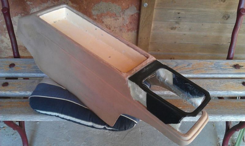

    bin nun endlich dazu gekommen mal bisschen anzufangen.
    als erstes der hinweis, ich habe inzwischen auf seilzugschaltung umgebaut.

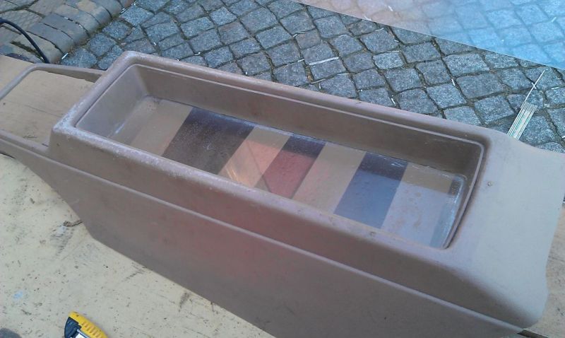

    dadurch kann ich das ablagefach der originalen mittelkonsole "fast" behalten.

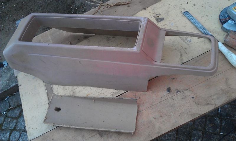

    fast bedeutet in diesem fall, dass ich den boden herausgetrennt habe und weiter oben einen neuen boden mittels gfk einlaminiert habe.
    das ganze dann noch ausgespachtelt und geschliffen.
    weiterhin habe ich die öffnung für die schaltkonsole weiter ausgeschnitten.

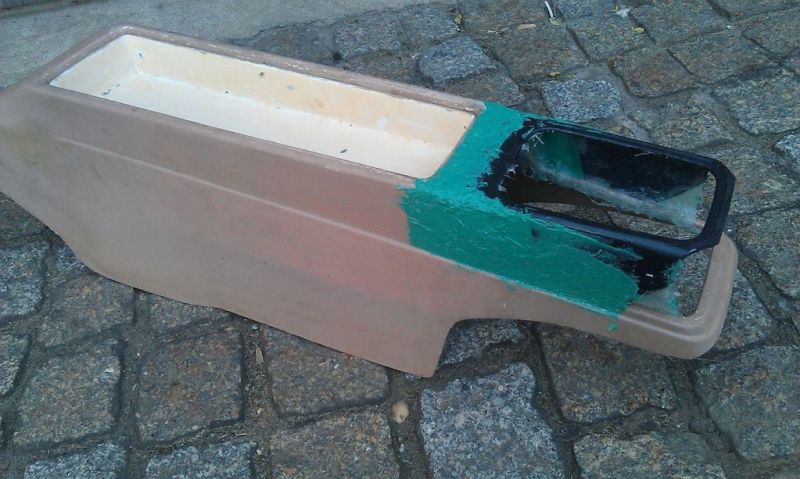

    dann habe ich mir von einer corsa b mittelkonsole den ausschnitt für die konsole bzw. den schaltsack herausgetrennt.
    diesen ausschnitt bin ich soeben dabei als verlängerung des ablagefachs an die kadett d mittelkonsole anzulamenieren.
    ebenfalls alles wieder mit gfk-matten und polyesterharz sowie gfk-spachtel von außen und innen verbinden.
    mehr fotos gibt es sobald ich weiter komme.
    ist halt noch nicht fertig.
    muss die rundung am ende noch verschließen und alles schleifen und zum schluss lackieren.
