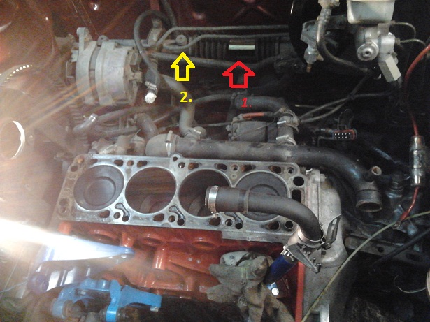

    Wieso sitzen dann die Leitungen beim Servogetriebe beim C16NZ auf der Beifahrerseite!?
    Ich musste es komplett ausbauen, da ging nichts drum. :kratz: :kratz:
    Ja so ist es bei mir auch hab ein ZF-Getriebe drin. Es gehen einmal Leitungen vom Servobehälter und von der Pumpe zum Lenkgetriebe, dann sitzen zwei Leitungen auch dem Getriebe, die gehen von da wo die Lenkspindel sitzt auf die Beifahrerseite.
    Ich fahr jetzt 2 Wochen in Urlaub, wenn ich wiederkomme mache ich ein Bild davon und Poste es hier rein, dann wisst Ihr was ich meine.
    Mir wird nix anderes übrig bleiben als den ganzen Mist auszubauen denke ich.
