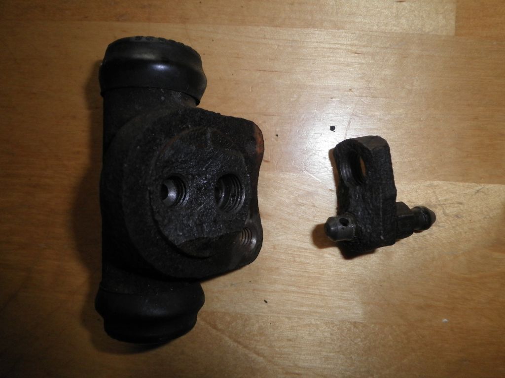

    Beim entlüfteten hatte ich kurz Gegendruck und dann hat es den hinteren Bremszylinder zerlegt. Mitten im Guss durchgebrochen, da wo er aus dem Trägerblech der Trommel hinten rausguckt. Also mal ebend 2 neue geholt und beide Seiten hinten getauscht.

    Aber wie im Himmel kann ein Radbremszylinder platzen??? War der aus China oder so? Das hätte ja auch während der Fahrt passieren können...
    Die Reihenfolge hab ich genau wie im "Ich machs mir selbst". Das mit dem zylinder ist mir auch Spanisch. Aber nach 26 Jahren ermüdet wohl auch Gusseisen.
    Meine Frau hat vorn gepumpt und ich hab das entlüftungsventil zugedreht. Dann sag ich zu Ihr: "Und jetzt tret mal auf die Bremse ob du einen Druckpunkt hast."
    Auf einmal spritz die ganze Suppe hinten raus und das zylinderaussenteil hängt nur noch an der Bremsleitung.
