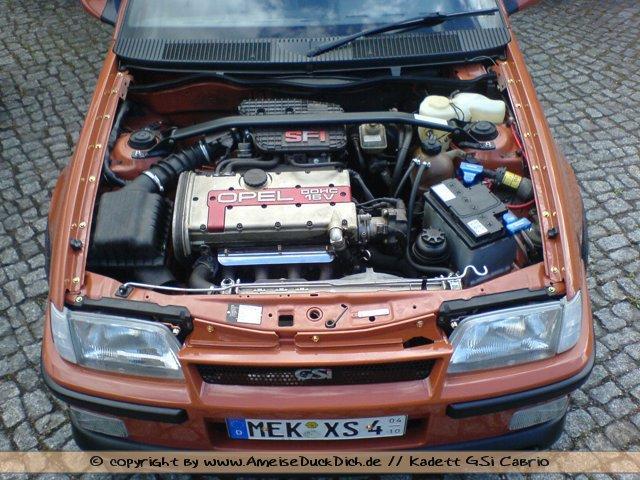

    hab vor ner Weile einen Luftfilterkasten für einen Kadett E GSi 16V gekauft. (EBAY Kleinanzeigen)
    Jetzt hab ich mal ein Bild von einem anderen 16V Luftfilterkasten gesehen der angeblich auch fürn Kadett ist.
    Meine Frage ist wurde ich beschissen oder ist es doch einer fürn Kadett?
    Hatte jetzt noch keine Zeit/Lust umzubauen, da ich noch meinen offenen Sportluftfilter drin habe.
    Nachtrag: GM Nummer: 90 409 582 (Deckel)

    Sieht auf dem ersten Blick aus wie der vom calibra Vertra 16v. Der vom kadett ist eher Quadratig.

    Jo ich sag auch er ist für nen Calibra 16V. Der vom Kadett ist wie hier schon gesagt wurde Eckig. Würde den Verkäufer mal drauf an sprechen, so gehts nicht.

    Kadett ist definitiv anders. Ich hatte bei mir auch einen aus dem Vectra und Astra c20xe probiert.
    Die passen nicht im Kadett. Stehen zu hoch, dadurch geht die Haube nicht zu.
